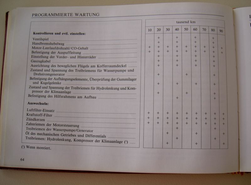

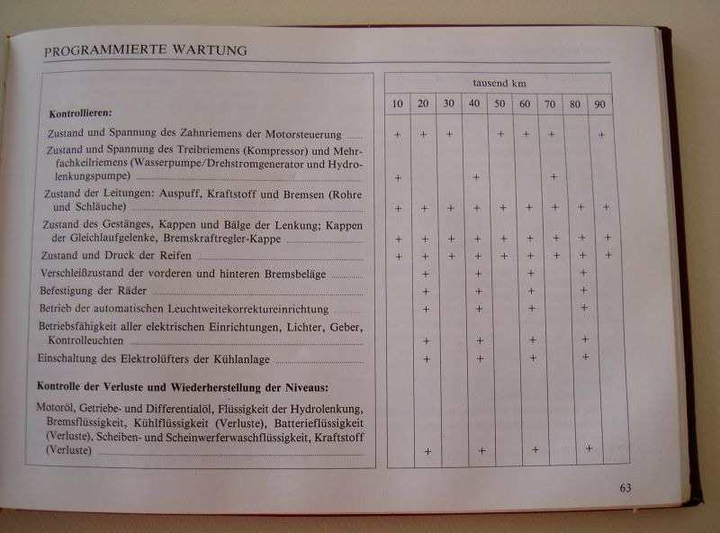

In der Bedienungsanleitung sind die Wartungsarbeiten beschrieben. Bei 80 tkm ist quasi alles zu machen: Von Ölwechsel, Filterwechsel, Zündkerzen, Ventile einstellen, Zahnriemenwechsel bis hin zur Einstellung des elektrischen Spoilers...
Allerdings ist das seinerzeit von Lancia vorgesehene Zahnriemenintervall von 40 tkm doch sehr optimistisch gewesen...

Am Anfang sprachen die sogar von 60 tkm für den Zahnriemenwechsel, gingen dann aber auf 40 tkm runter, um dann genau wie Ferrari bei 20 tkm zu landen...

....plus die Empfehlung, für mehr Frischluft zu sorgen indem man
aus der Zahnriemen Abdeckung Emmentaler macht, will sagen Löcher reinmacht (:P)
was lernen wir daraus ?
Glaube niemals 100% Deiner Betriebsanleitung ....!::o
