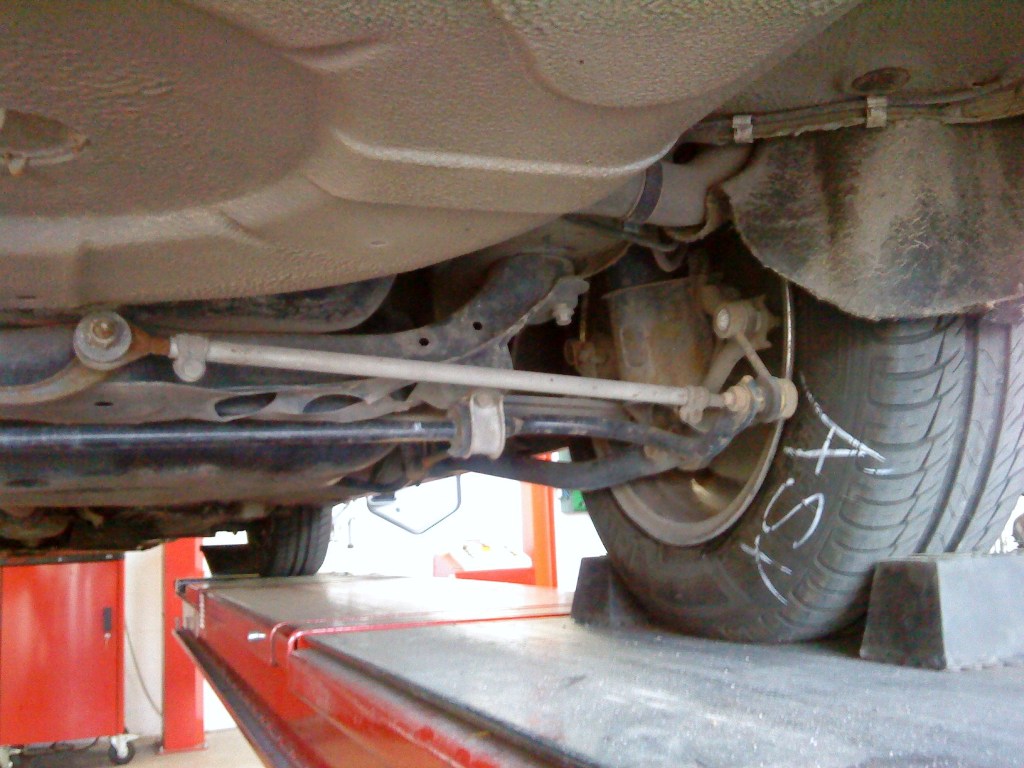

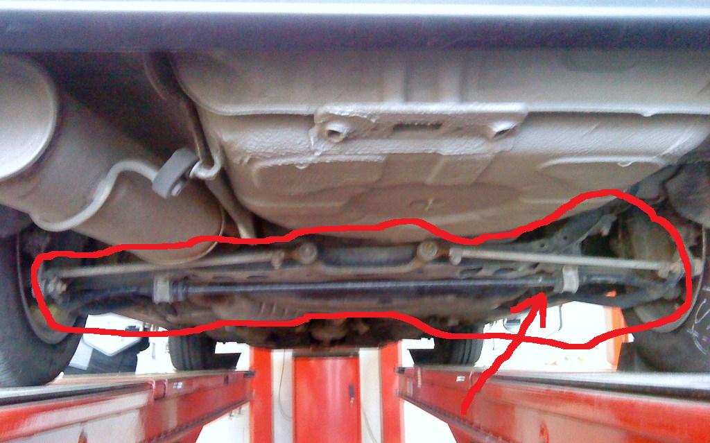

ecco le foto:
la macchina ha preso una botta nel punto indicato dalla freccia,come si può ben vedere la traversa è deformata e la barra di torsione di conseguenza lavora male,infatti si è logorato il gommino che la tiene fissata alla traversa e alzando la macchina sul ponte la barra stessa va a toccare contro il tirante...
ecco più in dettaglio:
- dsc00196.jpg (188.23 KiB) Visto 486 volte
- botta.jpg (111.58 KiB) Visto 486 volte

Per il costo delle cuffie ti indico il link di una mia discussione. Le cuffie sono quattro perchè ho sostituito anche quelle interne.
http://www.viva-lancia.com/lancia_fora/ ... msg-197125
Per quanto riguarda la barra dovresti fare qualche considerazione. Intendi tenere l'auto ancora per molto? Se la risposta è m'informerei sul costo del ricambio nuovo, altrimenti dovresti fare un gira tra i vari rottamai e vedere se ne trovi una, verificare che sia adatta alla tua versione e sentire quanto ti prendono per smontartela e venderla. Poi dovresti sentire il tuo meccanico cosa ti prende a montarla.
Quando avrai questi dati deciderai eventualmente il dafarsi.

ho cercato su eper,i giunti e le cuffie su per giù originali ammontano a 340 euro.
la traversa e la barra di torsione a 400 euro.
l'idea è quella di montare giunti e cuffie nuove all'anteriore,montando materiali buoni ma non originali(oggi per dei giunti non originali mi hanno chiesto circa 140 euro) mentre per la traversa e la barra può andar bene materiale preso in demolizione,purchè dritto no?
Vi terrò comunque informati.
Ah,i giunti sono gli stessi della 166,le cuffie le stesse di 166 thema e croma.
la barra e la traversa invece solo per le k( tranne SW).

Io monterei i giunti rigenerati da Lancia con un costo forse più basso degli stessi proposti dai ricambisti, sulla 164 mi erano costati meno. Presso i demolitori qualche K non manca mai, l'offerta pare maggiore della richiesta e i prezzi sono competitivi. Non credo ti chiedano più di 100 euro per una culla davvero bella.
Giorgio
