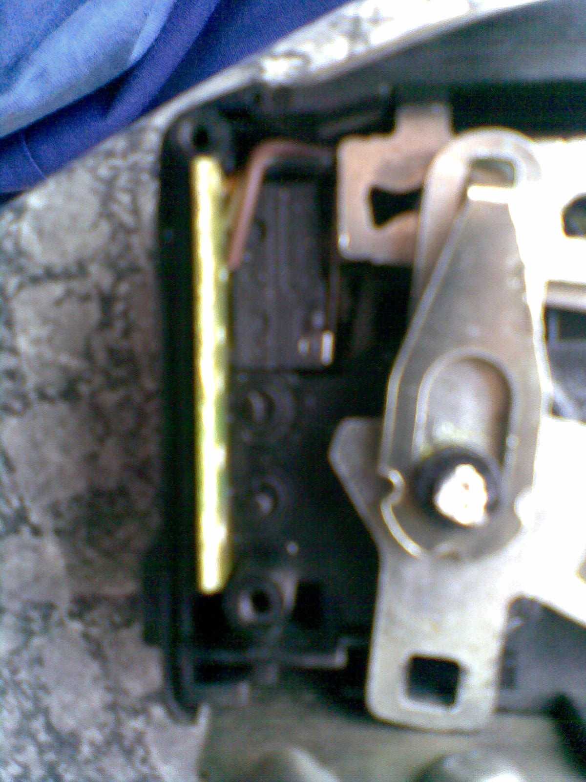

Ciao Kappa-Kollegen,
ich hab mal (m)ein Kappa Türschloss zerlegt, da die ZV nicht mehr funktionierte. Bild gibt´s im Anhang, evtl. will ja jemand den Microschalter tauschen ohne gleich da ganze Schloß zu tauschen.
Es reicht wenn man die Kreuzschrauben rausdreht und die beiden genieten Bolzen aufbohrt, dann lässt ich der ganze schwarze Deckel abheben.
Saluti Polli & Frohe Ostern!

Genial Polli,
das wollte ich auch schon längst mal machen.
Hast Du schon heraufgefunden, wo genau das Problem der ZV ist?
Ist es ein abgenutzter Kontakt oder ein mechanisches Problem?
Gibt es die Mikroschalter irgendwo einzeln?

Ciao,
bei dem Schloss war der ZV-Motor KO, er machte keinen laut mehr. Es war auch mehr die Neugierde als der Wunsch zu reparieren die mich zum zerlegen gebracht hat. ;)
Microschalter gibts einzeln nicht, aber in meiner Firma haben wir sehr ähnlichen in Verwendung (Omron VH15 oder so - müste nochmal nachsehen was das genau war)
Sobald das neue schloss da ist, werde ich das alle komplett zerlegen und nochmal Fotos machen (keine Handyfotos)
Aber auch der ZV-Motor sieht nicht wirklich speziel aus, da müsste man sich im Modellbau bzw. Elektrohandel mal durchwühlen.
Saluti Polli
PS: Dienstag wird das Schloss bestellt, Mittwoch wenn es da und eingebaut ist, gibt´s mehr Bilder.
