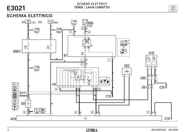

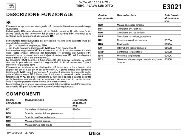

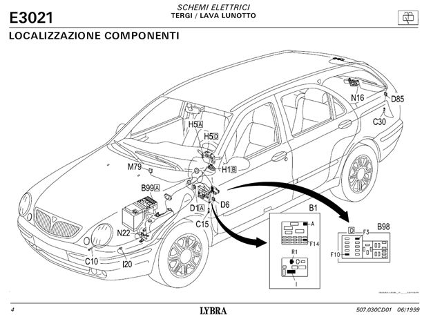

Re: Tergicristallo posteriore
ECCO QUA schema etc...
ciaooo
ciaooo
- componenti.jpg (62.23 KiB) Visto 303 volte
- localizzazione componenti.jpg (54.56 KiB) Visto 303 volte
- schema elettrico lava lunotto.jpg (40.86 KiB) Visto 303 volte
Grazie mille Marcantonio64.vedo cosa riesco a fare e poi ti farò sapere...(tu)
domanda per marcantonio64.i disegni che mi hai dato vanno bene per tutti gli anni di produzione della lybra?la mia è del2000.
la centralina di derivazione "b1" non è uguale alla rappresentazione del disegno che mi hai mandato.se puoi fammi sapere.ti ringrazio.ciao

Penso di si , il manuale di officina lybra e del 1999 altro non so.
grazie Ale.in questi giorni proverò.
stando ai disegni la centralina dovrebbe essere abbastanza comoda da trovare...ti farò sapere(tu)
