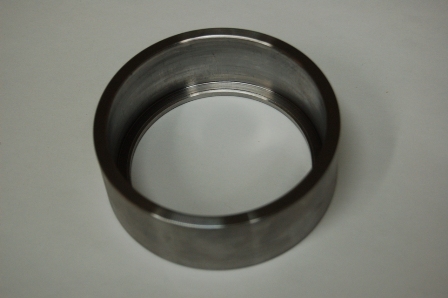

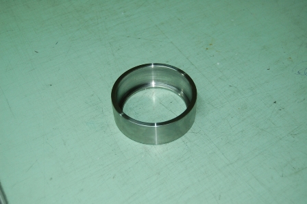

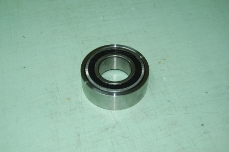

Per i cuscinetti io mi sono fatto un alloggio a parte come da foto allegate
copia di dsc_0043.jpg (91.47 KiB) Visto 305 volte
copia di dsc_0044.jpg (101.13 KiB) Visto 305 volte
copia di dsc_0045.jpg (101.53 KiB) Visto 305 volte

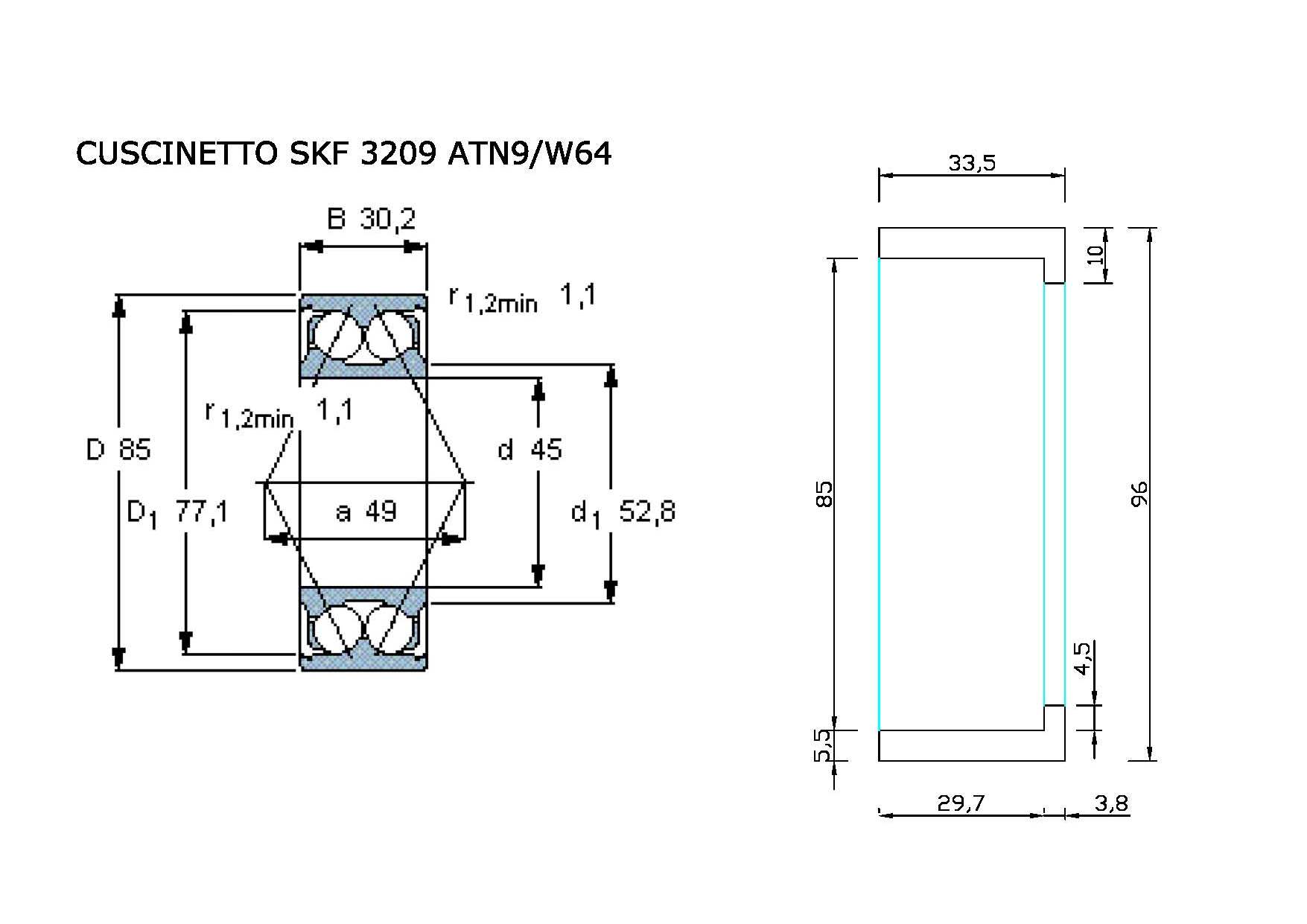

posta le misure dell'anello di adattamento e la sigla del cuscinetto...(:D
giovanni sportZ 1600
Johnny 1300
Messaggi: 45
Iscritto il: 16 feb 2009, 15:52
Re: Cuscinetto
Messaggio da leggere da Johnny 1300 »
Posto in allegato Sigla Cuscinetto e misure flangia
cuscinetto + flangia.jpg (98.25 KiB) Visto 305 volte

Il cuscinetto l'ho comprato tempo fa, non ricordo, la flangia me la sono fatta io al tornio.
