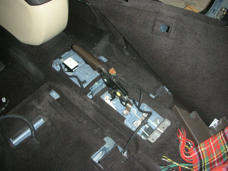

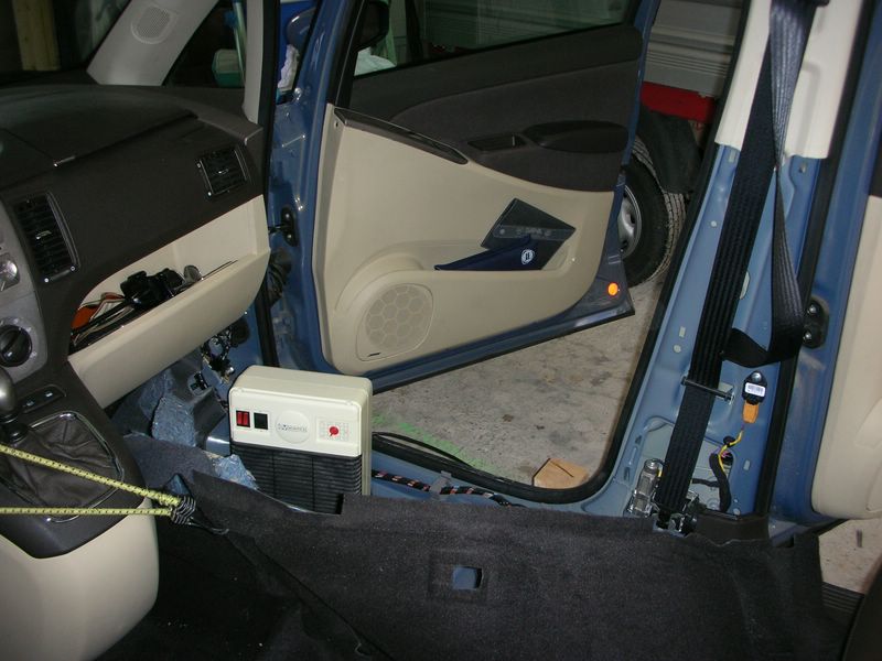

Salve ragazzi, sono nuovo del forum......vado di fretta e quindi sarò sintetico(stasera ho appuntamento con la carrozzeria)
Tempo fà ho avuto anch'io problemi di acqua in auto, ho smontato tutto, asciugato, e rimontato SOLO il sedile guidatore tenendo alzata la moquette per alcuni giorni( guardate le foto e vi renderete conto!!!) ed è da quì che mi sono accorto dell'effettiva gravità del problema......l'aqua entra da SOTTO ,oppure, da qualche parte SOLO quando si prendono pozzanghere
me ne sono accorto andando a giro nei giorni di pioggia con l'auto smontata.....stasera parlo con i meccanici e poi postero qualcosa in +.....voglio arrivare in fondo a questa cosa, prima avevo una y del 97 con la quale ci "guadavo" anche i sottopassi!!!(:P) grazie e postate le vostre impressioni e risoluzioni! Ciao
- acqua musa 2 [1024x768].jpg (78.67 KiB) Visto 686 volte
- acqua musa 1 [1024x768].jpg (90.16 KiB) Visto 686 volte

Gran lavoro....davvero!
tienici aggiornati....anch'io ho trovato la moquette solo lato guida umida, sia dopo la pioggia, sia dopo un lavaggio a mano con abbondante acqua (alla faccia degli sprechi e dell'ecologia...) e non sono sereno per questo.
La mia non è più in garanzia a non so come si comporterà mamma lancia quando al momento del tagliando andrò a protestare per un difetto di costruzione BEN NOTO!
Sicuramente qualche indicazione potrebbe evitare di far girare alla cieca (leggi "a caro prezzo") meccanici e carrozzieri nel caso di un intervento non in garanzia!
Le indicazioni fin qua lette sono troppo ampie e generiche.
Solo quella relativa allo sfogo della condensa del clima è precisa ma il problema si verifica a clima spento indi senza scarico di condensa stessa!
Grazie
P.
