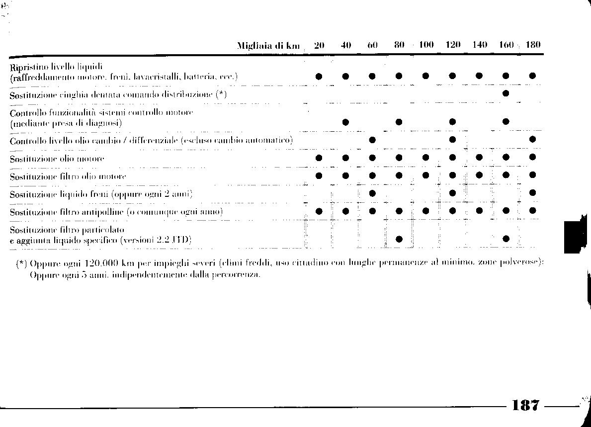

Al fine di poter verificare la fattura attestante lo stesso, mi sapreste dire quali interventi vengono di solito effettuati in tale tagliando?

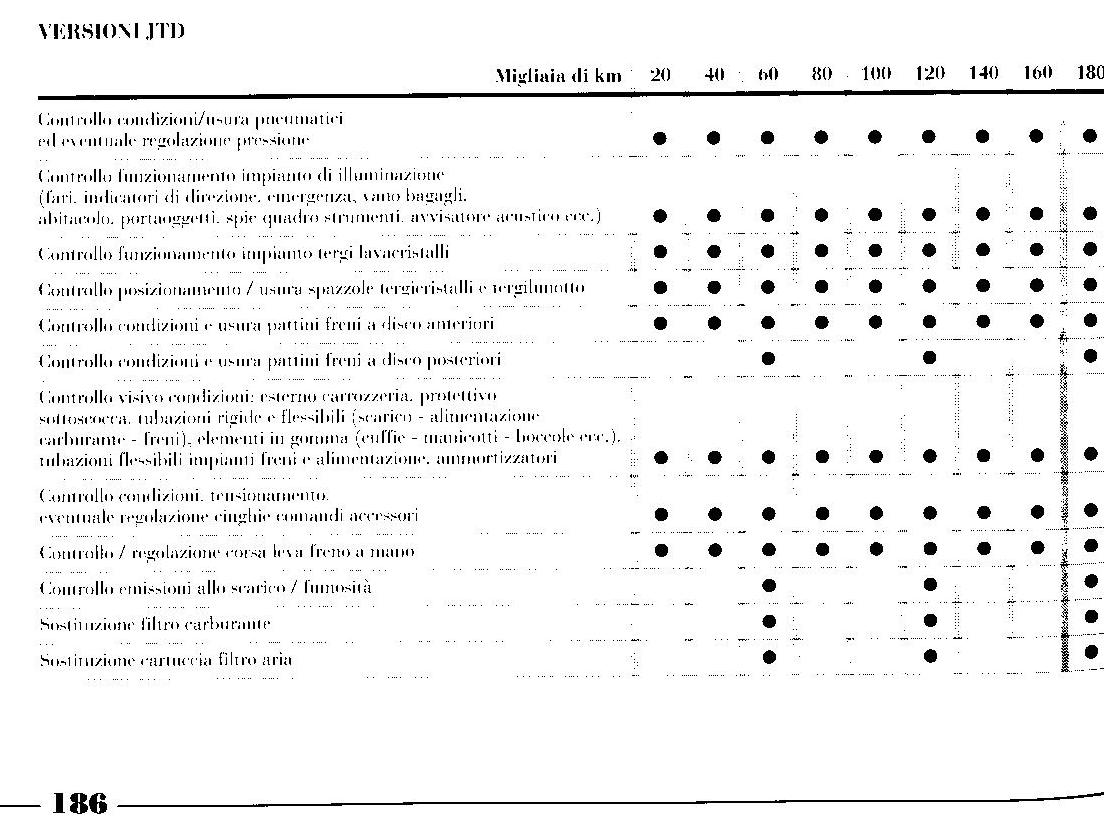

Ti invio in allegato i controlli che devono essere fatti al tagliando dei 60.000 tratto dal manuale di uso e manutenzione della Phedra

Super efficiente!!!!
Grazie Marce.
