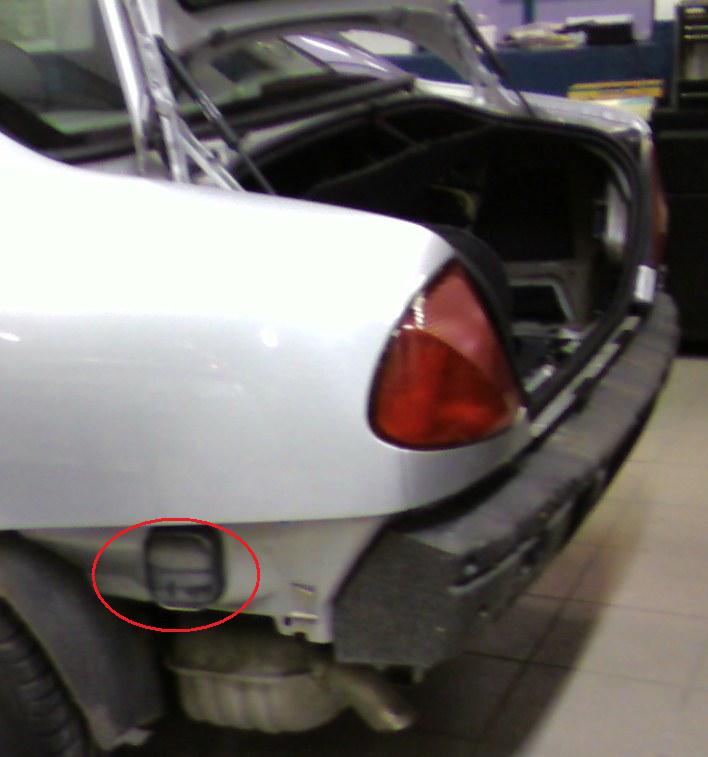

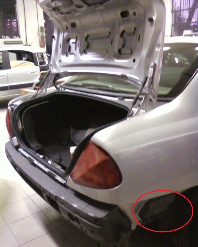

dietro il paraurti posteriore di solito ci sono molti fori,coperti da tappi.
inoltre sulla parte laterale (sempre sotto il paraurti) o nella parte centrale c'è una finestrella di sfogo aria....c'è in tutte le macchine....questà finestrella è protetta da una paratia in gomma....deve permettere all'aria di uscire dalla macchina ma non di entrare....
Poi sotto il paracolpi scuro che vedi,ci sono di sicuro vari forellini....
- photo-0033.jpg (82.23 KiB) Visto 561 volte
- photo-0029.jpg (48.95 KiB) Visto 561 volte

si devi smontare il paraurti....
non so se nella sw sia esattamente uguale,comunque ci sono in tutte le macchine,cambia magari la posizione ma sono li.....
vedi dalle foto che hanno una paratia in sottile gomma?se quella per qualsiasi motivo viene via,resta aperta e puo entrare tutto tranquillamente(specie quella vicino alla marmitta!)

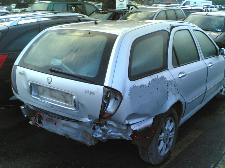

Ho trovato questa di una Sw,si vede poco,ma credo che quelle laterali di finestrelle siano uguali alla berlina e poi come vedi ci sono altri fori dietro lo "spugnone"che c'è dietro il paraurti.
- 02012009(002).jpg (87.71 KiB) Visto 561 volte
