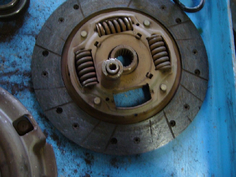

Koste mij +/- 850 euro bij een specialist, de dealer vroeg 1250. Koppeling + koppelingcilinder is vervangen. De tanden van de veer van de koppeling waren enorm versleten, een aantal vrijwel verdwenen... Auto voelt als nieuw; koppelingspedaal voelt vederlicht aan.

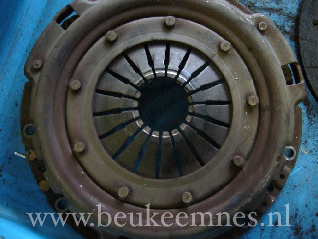

Je hebt nu zo'n lekkere koppeling he maar zonder cilinder die zat er al op !!
Koppeling vervangen kost 650 en met cilinder 700 !!!!
En zo ziet er een kapot koppelingset eruit !!

Yep zo zag die van mij er ook uit....
