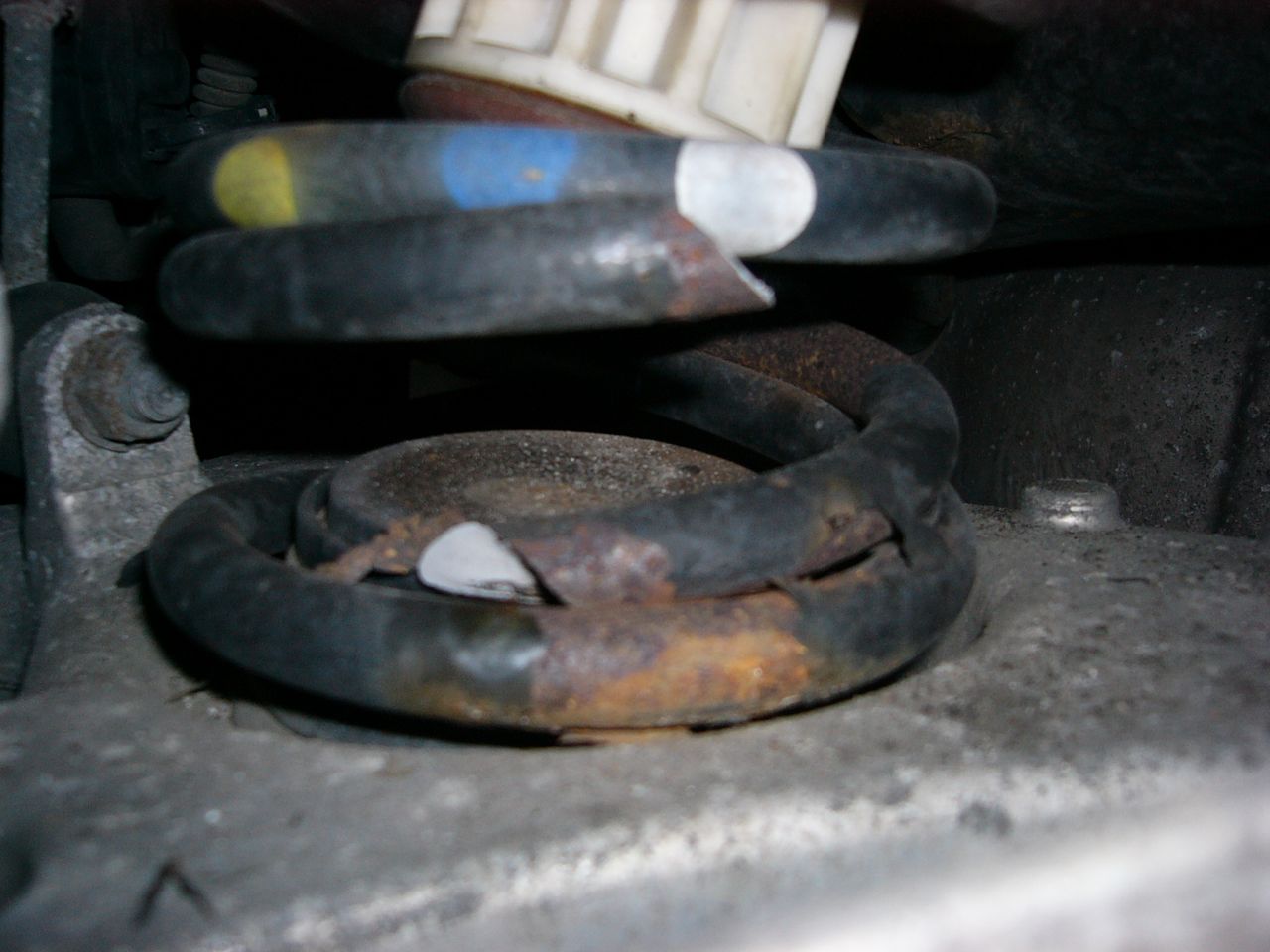

Leggendo solo le primi due frasi ho subito pensato ad una rottura di una molle vicino all'ammmortizzatore destro. Non è nuovo questo problema. Le molle si rompono sia dietro che davanti. A me mi si è rotto quella sinistra posteriore e ho dovuto cambiare tutti e due. Ti allego una foto.Pero secondo me dovrebbe solo fare quel rumore mettalico, sul resto che scrivi non posso dirti granche. Io ho preso la fotocamera e ho scattato qualche foto sotto la macchina. Così ho potuto vedere bene il problema...

Confermo quanto detto dall'amico crucio.

Caro Lanzwill,quanto hai speso per una tale riparazione?

800€ per il cambio di tutti e due le molle posteriori. Il lavoro non era facile, perche qualche vite era arrugginito e c'era anche bisogno di attrezzatura speciale.
