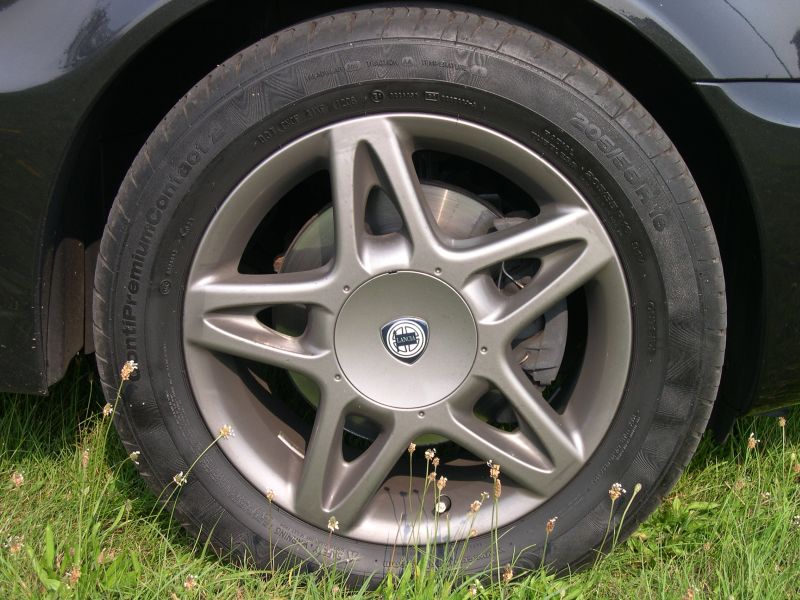

ich hab als Sommerreifen Continental ContiPremiumContact 2 in 205/55R16 91V, die sind bisher rund 35 TKm gelaufen und sehen sehr gleichmäßig abgefahren aus. Profil ist vorn noch ca 4mm, hinten 6mm
Im Winter (also jetzt) sind Dunlop SP Winter Sport M3 in 205/60R15 91H drauf, die sind fast runter - damit komm ich nicht mehr bis zum Frühjahr - sie haben aber schon ca 65 TKm gehalten. Die neuen sind schon da - auch Dunlop SP Winter Sport M3 aber in 195/65R15 91T auf original Lybra-Felgen.

- lybra07-intensafelge.jpg (126.88 KiB) Viewed 234 times
