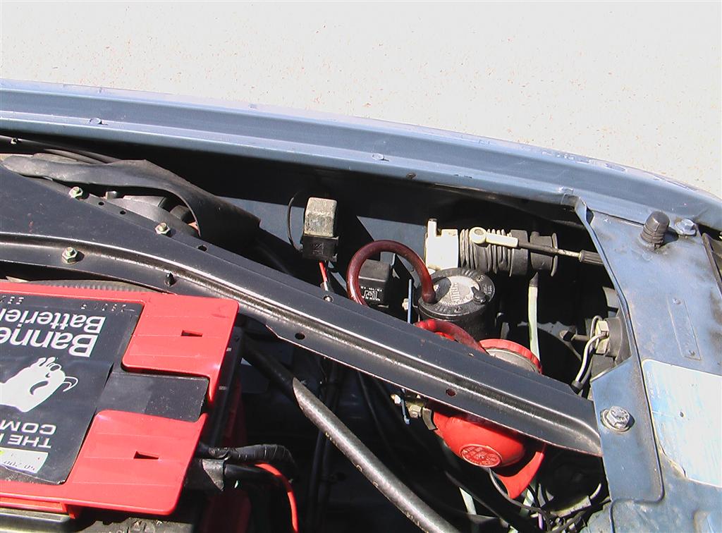

Re: suche höhenverstellung
hallo
vielleicht passen ja dieses teile mit bastelgeschick.
lancia beta HPE 2000 ie bj. 1983
und neu befüllen .
und neu befüllen .
- frühling april 06 037 (large).jpg (116.47 KiB) Viewed 325 times
