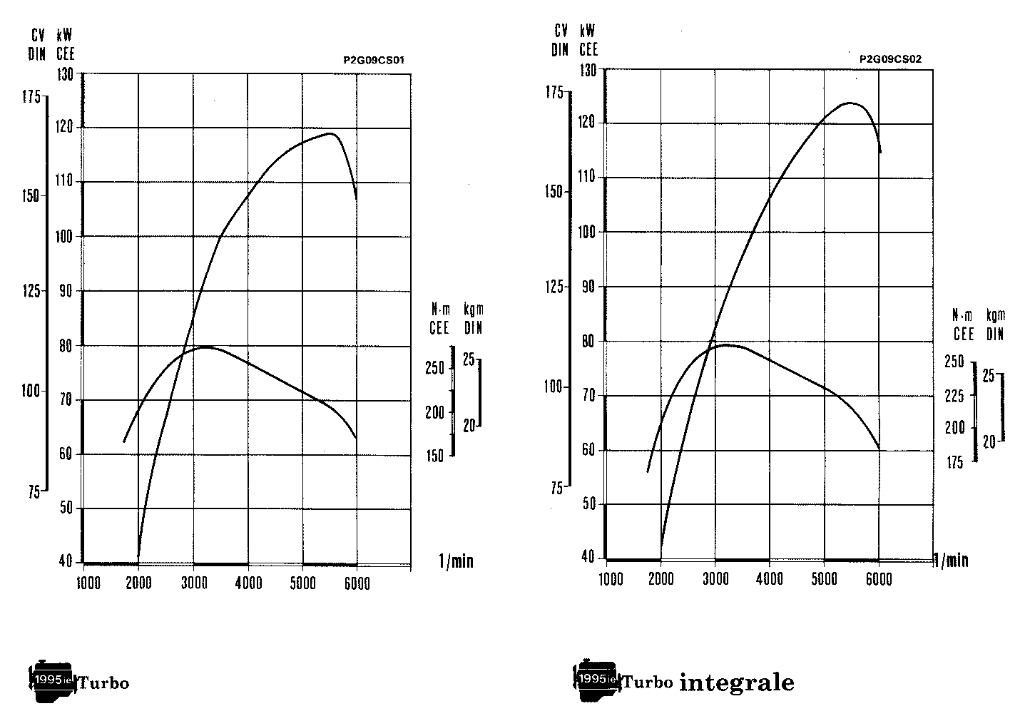

Interessante Links in diesem Zusammenhang:
* Leistungsdiagramme
der beiden KAT-Versionen

Drehmomenttabelle, Leistungsdiagramm

* http://www.starnberg-surf.de/layou/Dedra/kennln.gif --> Leistungsdiagramme der beiden KAT-Versionen
