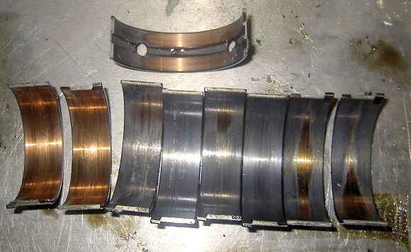

Motor is officieel gaar. Als jullie allemaal een klein beetje meebalen, wellicht helpt het...
Wordt een, noodgedwongen, totale revisie. Weet nog niet door wie/waar/wanneer. Het geluid was een symptoom van wijd-verspreid slijtage-onheil. "Geluk" dat het rij-seizoen toch een beetje voorbij is...

Re: Over en uit...
Dit zijn dan de lagerschalen
Onder van rechts naar links de lagers van de drijfstangen 1, 2, 3 en 4.
Ze horen allemaal grijs te zijn. 1 zit al voor de helft op het koper. 4 is stik slecht. Laten we hopen dat de krukas nog te redden is.
Boven de onderste schaal van het middelste hoofdlager. Ook al niet fris.
