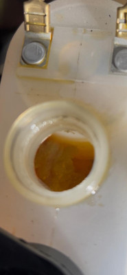

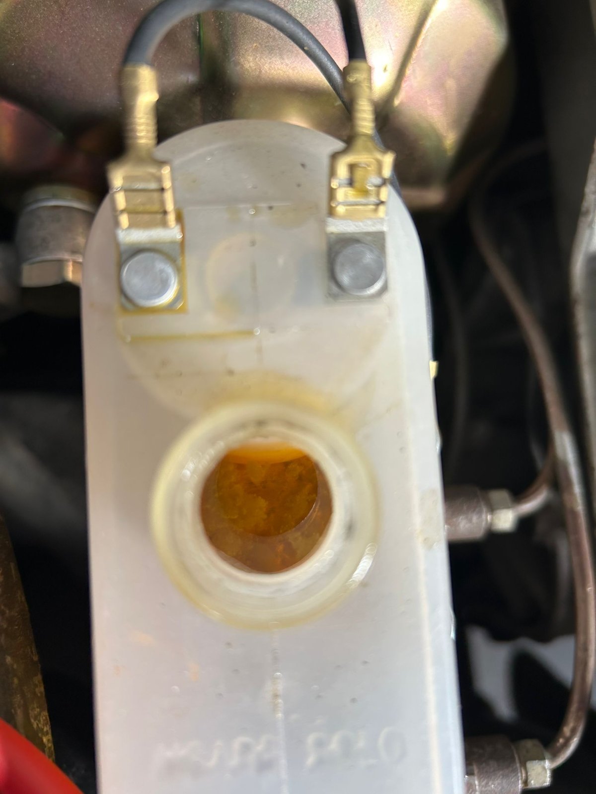

Zie foto (als het lukt met opladen)
In mijn remreservoir drijft een soort blauwige (wolkig, ik weet niet of dit een woord is) substantie.
Wat kan dit zijn?
Waardoor wordt dit veroorzaakt?
Hoe kan ik het oplossen?
mvg, Robert

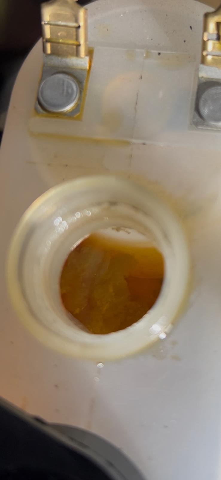

en nog een foto

Ik zie geen blauwe wolk, Robert. Misschien Bob eens vragen? Laatste is een grapje hoor.
Zit er Dot 4 in?
Het komt met regelmaat voor dat nieuwe hoofdremcilinders onderdelen bevatten die niet tegen remvloeistof kunnen zoals de O ringen, vlotter, vlotterkamertje.
Goed opgemerkt. Complimenten. En goed in de gaten houden.
Wat zijn de datums op de 5 slangen?
