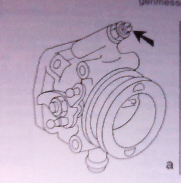

danke für den Tipp. Da plane ich dann doch besser etwas Zeit ein. Es wird noch etwas dauern, bis ich mich damit beschäftigen kann, aber dann werde ich hier berichten. Einen Drosselklappenschalter/-sensor finde ich nicht im werkstatthandbuch, wohl das drosselklappengehäuse. Das ist gemeint, nehme ich an.
