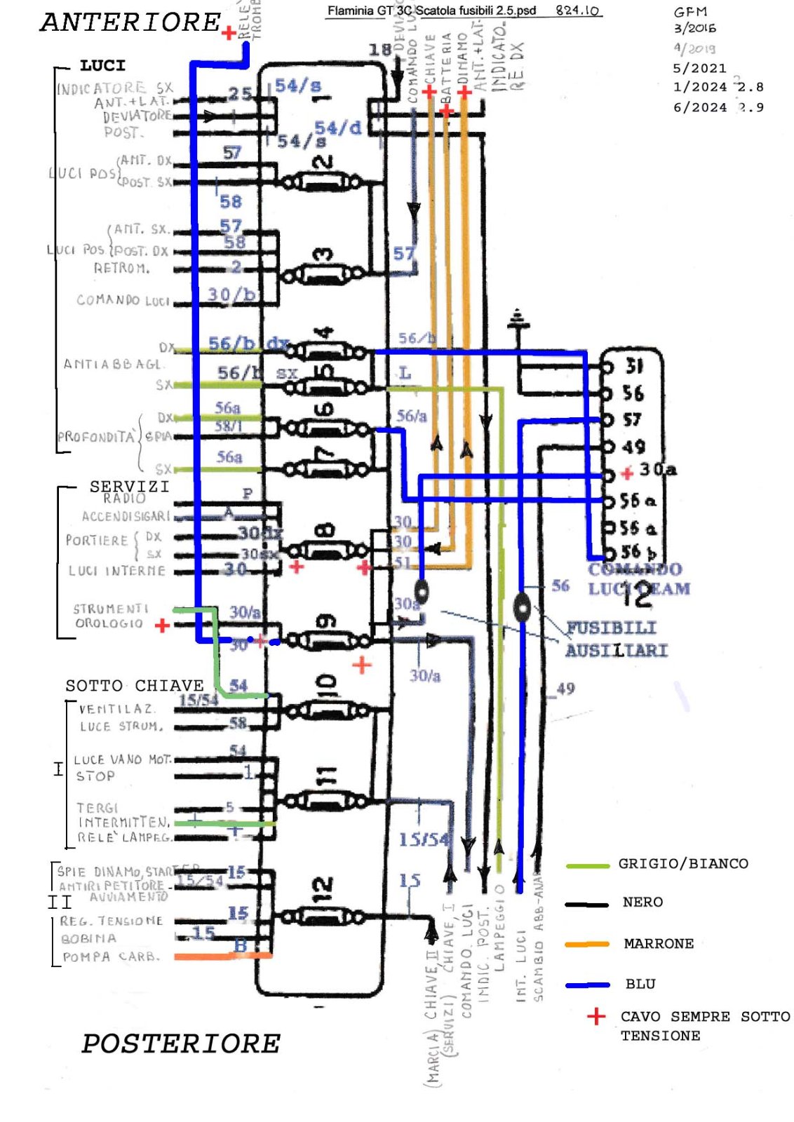

In data Marzo 2026 pubblico nuovamente gli schemi ancora aggiornati (precedente edizione 2023 che ho cancellato) con riferimento alla Flaminia GT 3C.
Impianto elettrico
    Scatola fusibili
      Relé scambio luci CEAM.
        Posizioni commutatore a chiave.
          Relé di blocco avviamento Bosh.
          Se servono più schemi più dettagliati, ossia file più grandi non pubblicabili sul sito, potete contattarmi.
          Buon divertimento.
