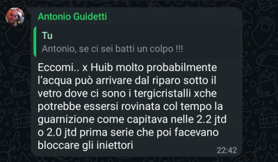

buon giorno Mr. Huib, mi spiace per i problemi che ha la Sua Phedra, qui in piazza siam rimasti in poche a possederla ancora e a dareLe una risposta valida alla Sua domanda una sola persona lo può fare anche se non frequenta più la piazza. La persona a cui mi riferisco è Antonio Gidetti, meccanico con esperienza assoluta sulle Phedra e a cui quasi tutti noi abbiamo affidato le nostre beneamate. Se lo vuole contattare lo può chiamare al suo cell o fargli un messaggio su WhatsApp al num. +39 334 6347535.

Ho girato la domanda al nostro "guru" , il già citato Antonio.
Questa la sua risposta: Per maggiori dettagli quoto Cek, se prova a contattare Antonio su WhatsApp vedrà che le darà tutto l'aiuto possibile.
