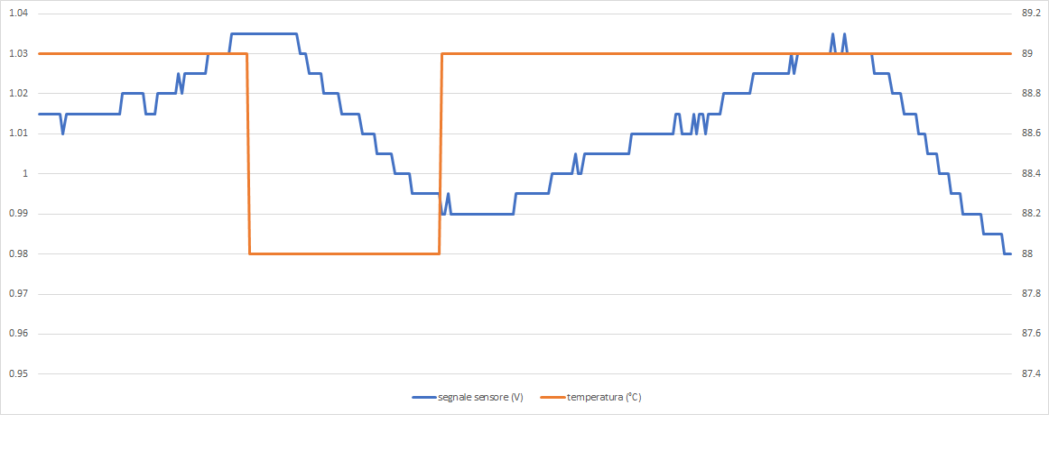

Buon pomeriggio a tutti,
da qualche giorno la lancetta della temperatura della mia 1.8 si è messa a ballare, come potete vedere qui:
https://drive.google.com/file/d/1GbBCfc ... drive_link
Ho fatto una sessione di log con il Multiecuscan e l'andamento del segnale del sensore non mi sembra coerente con la temperatura.
[attachment=0]grafico.png[/attachment]
Vengo dunque alle domande:
- il sensore temperatura è andato?
- ho notato che in un tratto autostradale in leggera salita e con 30°C la temperatura reale (non quella dello strumento) saliva a 94-95°C. Secondo voi è normale?
Grazie in anticipo.
