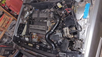

Hallo Lanciavis,
ich sehe morgen mal nach, ob ich noch ausreichend 3.Serie Stoßstangen habe.
Ausserdem räume ich weiter auf, umn nach dem Ölkühler zu sehen.
Hier ein paar Bilder vom jetzigen Zustand:

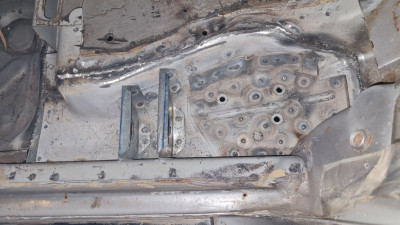

Hier noch Bilder der Reparatur und Verstärkung des Hohlraumes neben der rechten, hinteren Schwellerendspitze, an dem unten die fast immer defekte Wagenheberaufnahme angesetzt ist, die ich nach Vorbild der ähnlichen, aber verbesserten Wagenheberaufnahme des Kappa verstärkt habe:
Nach dem Einsetzen der Reparaturbleche
Meine angefertigten Verstärkungsbleche
Eingeschweißt über der Wagenheberaufnahme
