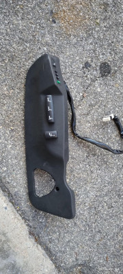

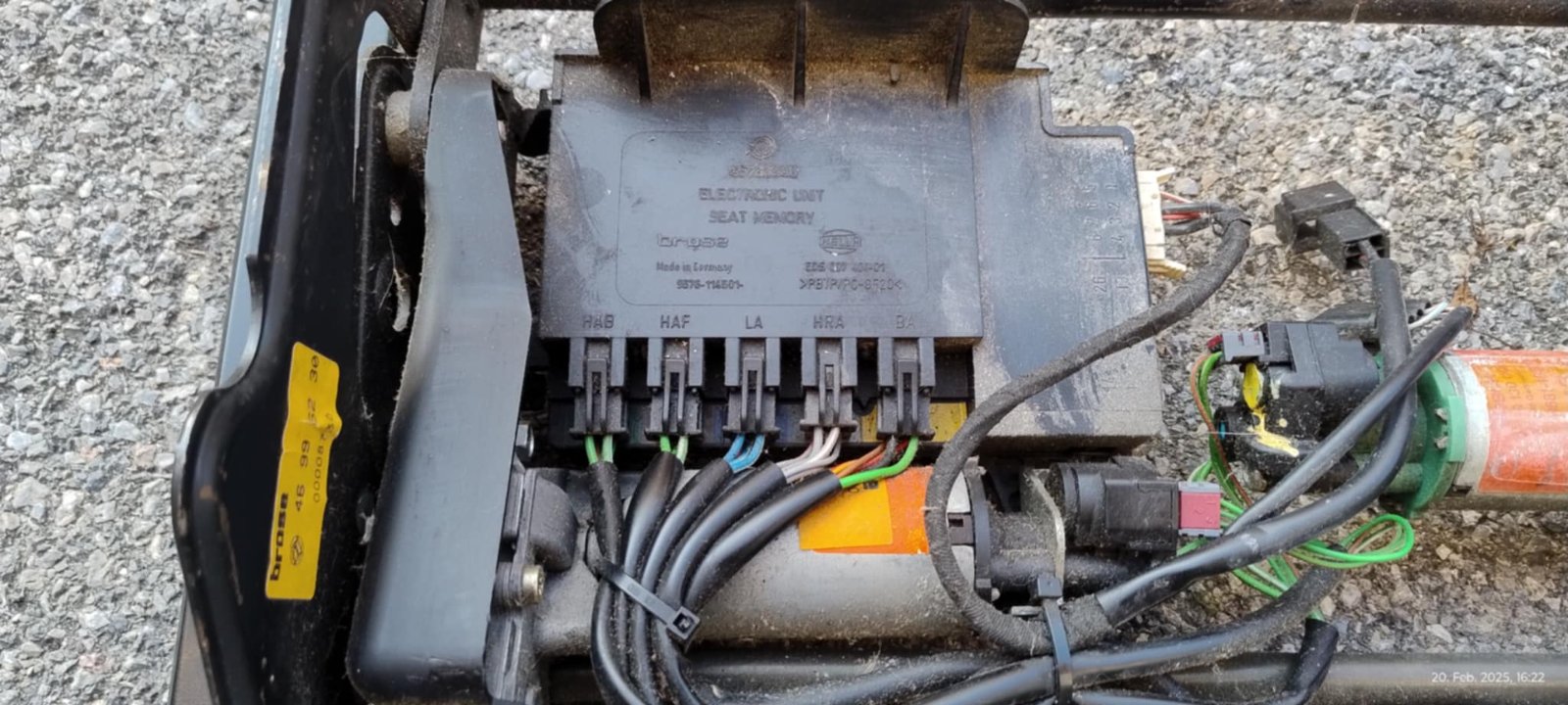

Theoretisch braucht das Sitz-Steuergerät ja nur Plus & Minus, alles andere steuerst du ja von der Seitenleiste.
Und Kabel für Sitzheizung muss man sehen, werden ja auch von da gesteuert

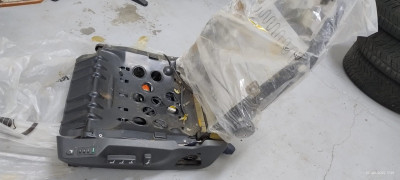

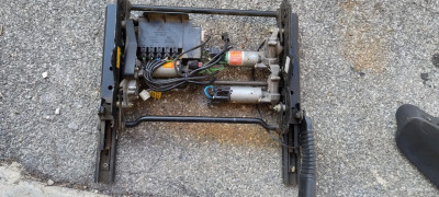

Falls du aber etwas an Teilen brauchst, Motore, Steuergerät etc., ich habe noch eine komplette elektr. Sitzkonsole, ohne Bezug.
Und ein Sitz-Unterteil mit allen Motoren, Kabeln und Bedienteil.
Ich löse mein Lager auf von meinem 3.0L SW, dabei bin ich auch auf diese Sachen gestossen...
Wenn sonst einer was braucht, einfach anfragen, viel Kleinteile etc.
Ach ja, fällt mir gerade ein.. in Bayern hab ich in der Garage auch noch einen kompletten Satz elektr. Memory/ Vorder & Rücksitzbank vom SW in Alcantara beige.
[attachment=0]8875a178-02f2-4859-a8bf-ae35d975921a.jpeg[/attachment][attachment=1]96b7fbc1-9200-43ba-8894-26001d7ee6bc.jpeg[/attachment][attachment=2]9b8f8819-df59-4aac-964c-9ce377bcf438.jpeg[/attachment][attachment=3]WhatsApp Bild 2025-02-16 um 11.10.07_0c4a2197.jpg[/attachment]

nein, ich habe leider nur Kabel für die Seitenairbags zu den Sitzen finden können, für elektrisch verstellbare scheint komplett zu fehlen.
Dachte mir auch schon wird schwierig an den Kabelbaum zu kommen, da nun etwas Zeit vergangen ist, habe ich mir in den Werkstatthandbüchern Schaltpläne und Verlegung angeschaut, tatsächlich brauchen die Sitze nur Zündplus und Masse zum steuern - die Sitzheizung ebenso, die lasse ich aber erstmal weg.
Habe hierzu mir bisschen was bestellt, werde im nächsten Urlaub basteln und dann kommt die Ledergarnitur rein.
