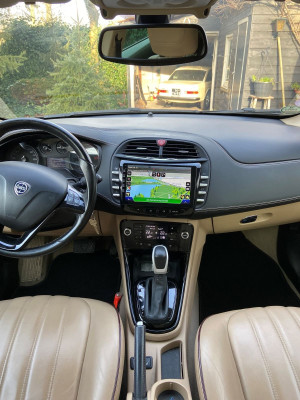

Hoi Frans,
Ik heb zelf een Delta met ditzelfde interieur. Het valt me op dat hiervan het leer boven de midden console (ook) los gekomen is. Hoe heb je dat terug gekregen? Is er misschien al meer over geschreven op dit forum?
Bedankt alvast!
Groetjes, Ruud

Hallo Ruud,
Een bekend probleem ja, ook de executive die ik gekocht heb zat het behoorlijk los. Oplossing is echter eenvoudig:
(Mits er niet aan geklungeld is)
Met een föhn eerst de dikke naadstrook (die de oorzaak is) verwarmen en oprekken zodat ie weer in de sleuf past, daarna zowel daschbovenkant als het losse deel voorzichtig verwarmen en de bekleding richting ruit terug strijken. Met de föhn nog nastrijken. Ik heb daana een gebogen plaatje met gewicht tpv naad orop gezet en een nacht laten staan.
Alleen geschikt voor handige harrys!! Teveel hitte op een plek kan de folie verbranden!!
Eea blijft redelijk lang zitten maar na een tijd kan het toch weer misgaan oa door de zon!
De tweede keer heb met een kwast wat (action) lijm erbij gebruikt.
Mv, frans

Oké! Nog even: met föhn bedoel ik geen haarfohn maar een hoog temperatuur föhn (ferm ofzo, voor een prikkie bij action) Maar dat had je wellicht al begrepen 😉. Succes!
