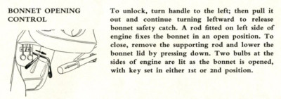

Buonasera a tutti. Grazie di avermi accolto. Mi sono appena iscritta al Forum perché ho bisogno del vostro gentile aiuto. Non riesco ad aprire il cofano della mia Lancia Flaminia Coupe’ Pininfarina guida a destra. Tempo fa ero riuscita, forse l’età mi gioca brutti scherzi. Vedo delle levette a destra del posto di guida ma sono dure, non si smuovono. L’auto è ferma da anni e forse si sono bloccate. Sareste così gentili da svelarmi l’arcano? Non trovo più il libretto e brancolo nel buio.

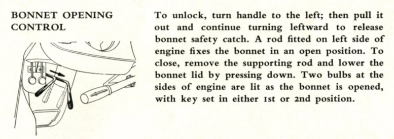

la leva di apertura cofano è grande e cromata, a forma di "L", posizionata sotto il cruscotto, in allegato un ritaglio della scansione del manuale di uso, è in inglese, al momento non ho sotto mano quello della mia da scansionare.
Spero possa tornarti utile
