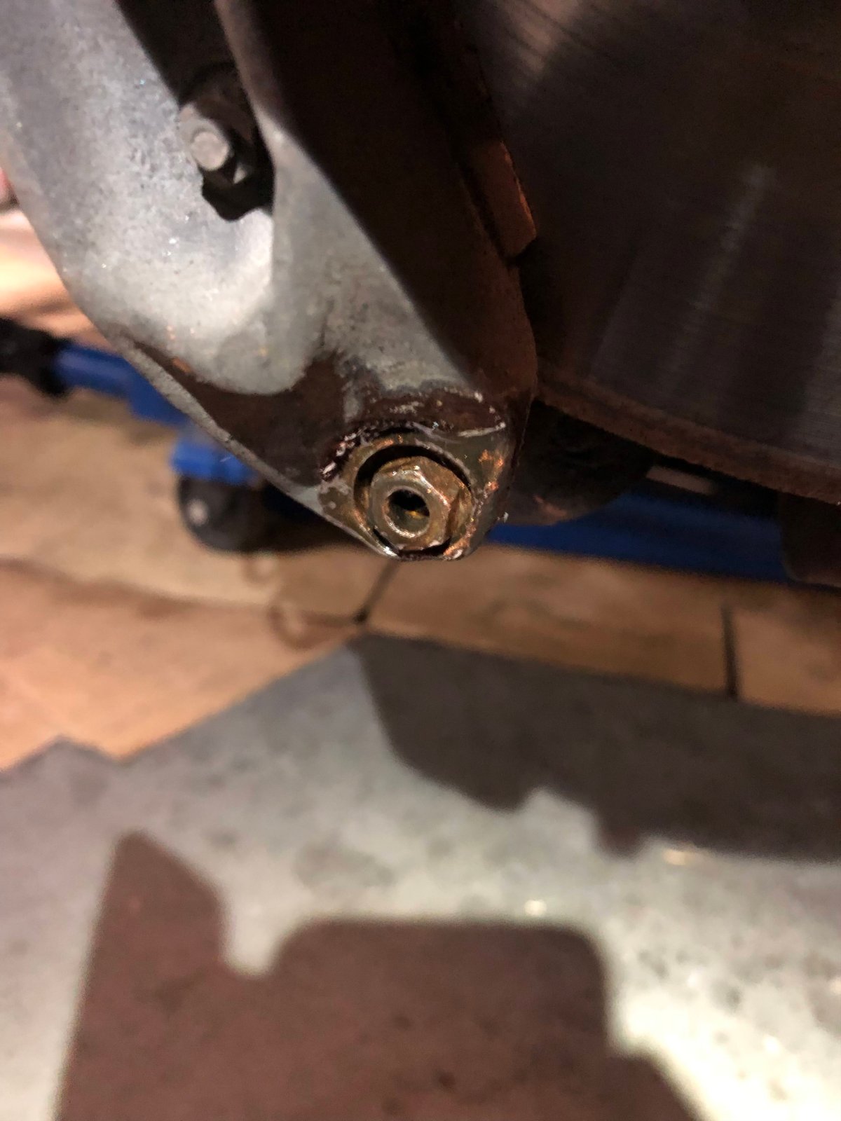

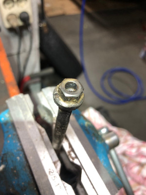

Met moeite kreeg ik de handrem afgesteld: de gleuf in de stelschroeven van de handrem was beiderzijds beschadigd. Ik heb het opgelost door de bovenzijde van de stelschroeven met een vijl vlak te maken, en er daarna een M6-moer op te solderen met zilversoldeer. (Hardsolderen). Het resultaat is zeer bevredigend: ik kan de handremblokjes nu gemakkelijk afstellen met een 10mm T-sleutel. Met kopervet hoop ik corrosie tegen te gaan. (Het zinklaagje is nu wel van de koppen af).
