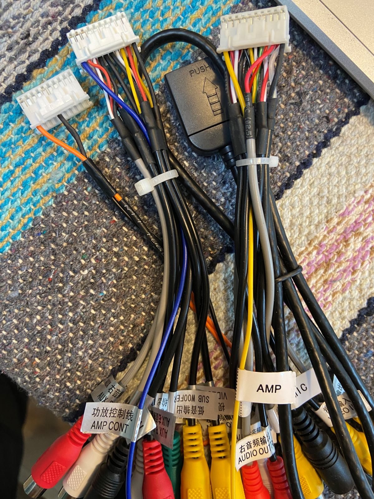

Die Bose endstufe wird activiert durch ein CAN signal. Am Foto 1 vom Delta nav Quadlock anschiess stecker auf pin 14.
Am China gerat wird normaler weise extra kabel satze mitgelieferd, eins davon(am foto drei stuck) mit Can anschluss kabel fur extern amplifire, farben gelb, blau oder orange und mit "Amp" markierung, und fur anschliess an pin 14 des Quadlock stecker.
Auf dritte kabel habe ich alle nicht benotigde anschlusse entfernt.
Weiterhin brauchst du nichts zu tun, nach Proxy funktioniert Bose perfect!
Succes! Frans.
