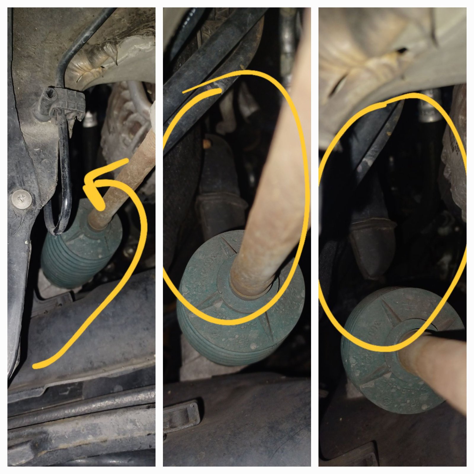

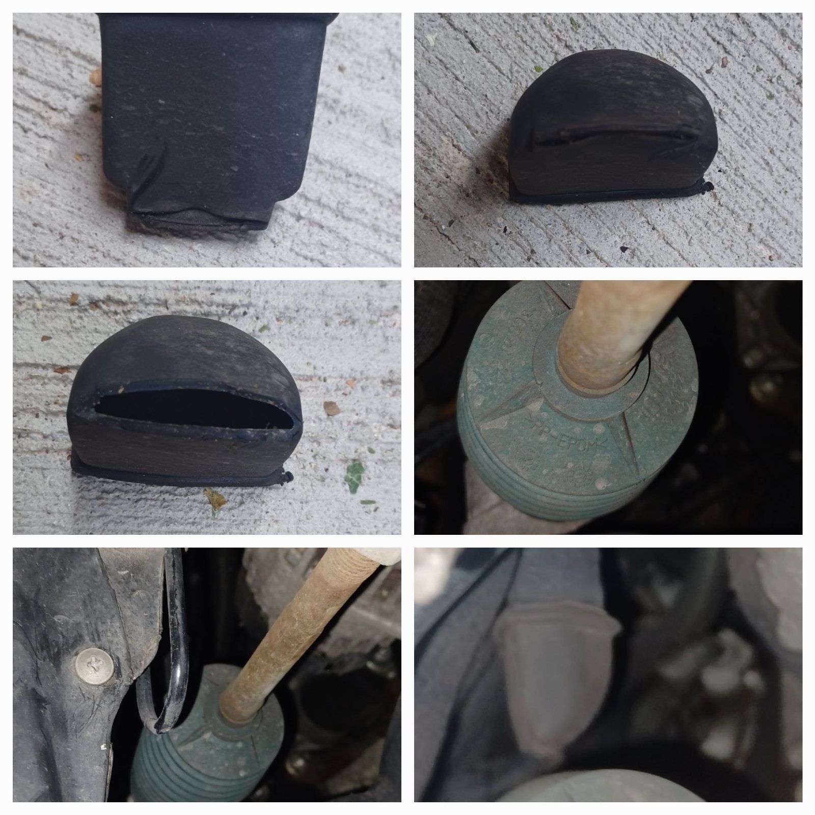

In allegato le foto di dove si trova e di come è fatto il terminale di scarico che si ottura.
Ho sollevato l'auto di circa 15cm usando due blocchi di cemento; il metodo non è ortodosso, meno sicuro delle rampe, ma più sicuro del crick in dotazione. Il terminale è un gommino che si trova dietro un braccetto della ruota anteriore destra. Anche senza luce, infilando la mano e tastando lo si riconosce al tatto. Si toglie, si pulisce e si rimonta. Per evitare il ripetersi del problema, ho tagliato 5mm per allargare l'uscita. Tempo: 30min in tutto facendo le foto che allego.
