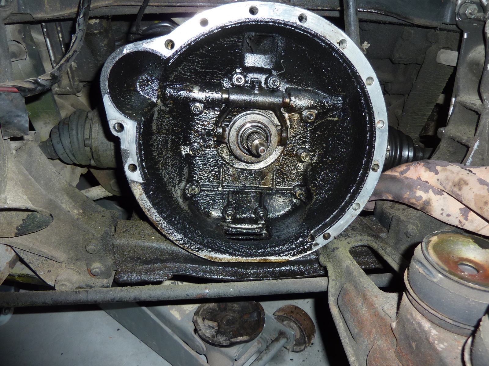

Beste, Mijn Fulvia3 lekt olie. Ik ging ervan uit dat de krukaskeerring
achter hiervoor verantwoordelijk is. Maar na demontage van de motor zie ik
ook veel oliesmurrie in de "klok". Ik zou dus ook de keerring van de
versnellingsbak willen vervangen. Maar mijn vraag is : Als je de 10 moeren
lost aan de bak, kan je dan de "klok" over de getande price-as schuiven?
Mij lijkt die as dikker dan de opening in de "klok" Heeft iemand hier
ervaring mee? Hartelijk dank!

De prise as moet er eerst uit:
- olie aftappen
- achterkant bak er af
- de 2 clipjes die de prise as borgen er af
- as er uit trekken
Als je het meer gedaan hebt is het mogelijk om onder de auto te doen. In jouw geval zou ik dat niet doen.
Bovendien lekken die bakken ook "over the top". Dwz langs het bronzen busje waar de bediening van de bak (de klepel) naar binnen gaat. Om die bronzen busjes te vervangen moet de bak open. Dat gaat niet onder de auto. Daarvoor moet de bak er uit. Als de oliekeerring in de klok lekt door slijtage dan lekt het busje boven ook.
Maar....
Ik zie wel heel erg veel smurrie in de klok. Het zou in jouw geval ook nog kunnen dat er iets is misgegaan. Bijvoorbeeld de motor in en / of uitgetakeld anders dan volgens voorschrift. De motor kan blijven hangen op de prise as. Die gaat een beetje krom wat tot heel exorbitante lekkage leidt.
