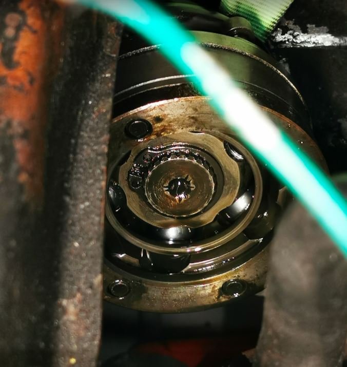

Der BETREFF sagt ja schon fast alles. Leider tropft meine Fulvia3 fleissig den Boden mit dem neuen Getriebeöl voll. Ich vermute/sehe, das es zu 80% zwischen den Simmeringen rausläuft, der Rest ev. bei dem kleinen Deckelchen im Antriebsflansch.
Daher die Frage: Kann man die Simmeringe ersetzen ohne das halbe Auto zu demontieren? Ev. hat das einer von euch schon gemacht und dazu ein paar Tipps/Kniffe/Ratschläge....?

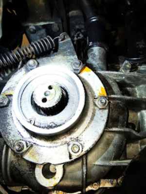

Ich warte immer noch auf die Dichtringe (sollten heute kommen), habe daher schon mal Fulvia aufgebockt und mich an die linke Seite gemacht.
Ohje, das sieht übel aus: Eine Schraube des Deckelchens fehlt. Der Schraubenkopf lag im Flansch. Hatte dann befürchtet, das der Gewinderest noch in der Anntriebswelle steckt, aber da ist er offenbar nicht...Keine Ahnung ob das ins Getriebe gefallen ist,

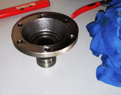

Hier noch ein Bild ohne Flansch: Und noch der Flansch den man tatsächlich nur weg ziehen kann. Ich berichte weiter

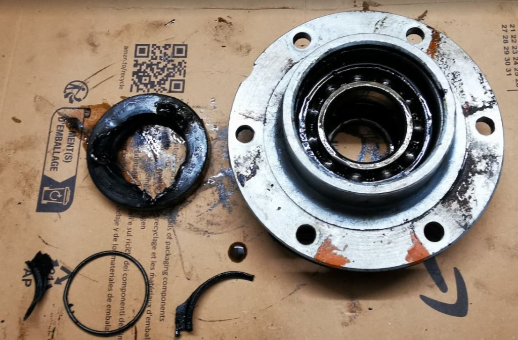

Nachdem der Flansch entfernt war, wollte ich endlich den alten Dichtring entfernen (welcher vermutlich noch Dicht war). Zuerst bockte der Seegerring, nachdem ich aber endlich eine gescheite Zange dafür gefunden hatte, konnte er entfernt werden.
Ich hatte vermutet, das der Wellendichtring nicht von selbst raus springt, doch das Teil machte mich fertig. Es war noch einer der Oldschool-Teile mit Metallbuchse, und er sass bombenfest! Zuerst noch mit Gefühl, dann mit Kraft, etwas später dann Wut und zuletzt Verzweiflung versuchte ich ihn raus zu kriegen. Keine Chance! Mit Zangen, Bohrer, Stemmeisen, Dynamit...er blieb drin.

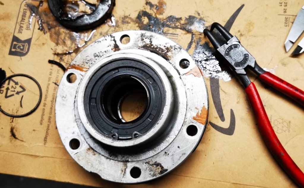

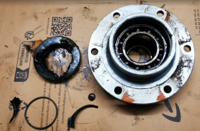

Toll, doch nun gabs kein Zurück mehr. Ich entschied mich daher (endlich) den Flansch welcher am Getriebe sitzt auch zu entfernen. Das ging dann relativ gut und ich sah nun auch, wozu dieses Teil dient: En enthält den Wellendichtring und dahinter noch ein Kugellager für die Antriebswelle. Man sieht hier ist der alte Dichtring endlich raus (und zerstückelt). Ich musste ihn von der Rückseite mit Hammer und Durchschlag raus schlagen. Am Auto wäre dies unmöglich gewesen.

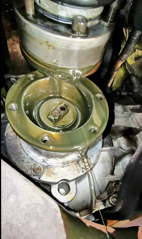

Ein Stein fiel mir vom Herzen...dann den neuen Dichtring vorsichtig reingeklopft und Seegerring wieder montiert. Nun hatte ich aber erneut ein Problem. Durch das Leck (siehe erstes Bild) lief ja das ganze Getriebeöl ins Gelenk (hoffe das hat nicht geschadet) und vom Fett war nix mehr vorhanden, super!

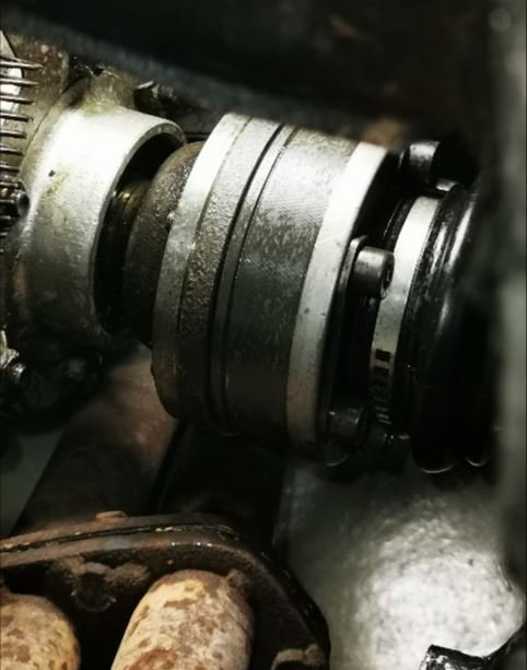

Man kann es hier einigermassen erkennen, die Kugeln müssten in Fett "schwimmen". Also ab zum Händler und Fett gekauft (LIQUI MOLY 3510 Molybdänfett), doch wie krieg ich es rein ins Gelenk? Zuerst hatte ich die verrückte Idee, das Fett zu erhitzen und dann reinzugiessen. Doch ein Test-Versuch mit einer kleinen Menge schlug fehl: Das Fett wird natürlich nicht flüssig, darf es ja im Gelenk auch nicht werden.
Also dann halt Manschette lösen und Fett rein drücken. Das hat dann irgendwie mit etlichen akrobatischen Einlagen geklappt. Nun musste ich noch eine neue Klemmschelle besorgen und montieren, was aber wider erwarten einfach klappte.

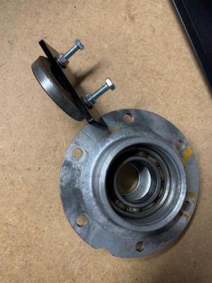

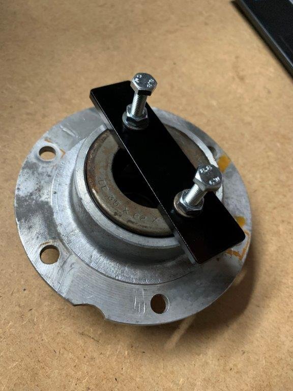

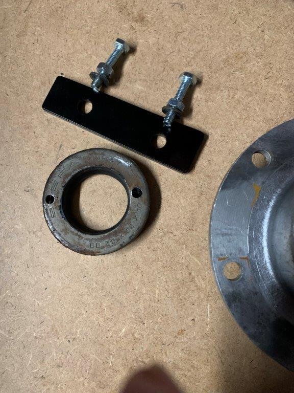

Kleiner Tipp: Wenn der Getriebeflansch entfernt ist geht das ganz einfach. Zwei M6 Gewinde 180 Grad versetzt in Dichtung
schneiden. ( Baerbock würde bestimmt 360 Grad wählen
Einen Flachstahl mit entsprechenden Bohrungen ( 7 / 8mm) im Abstand der Gewindebohrungen verwenden.
Zwei lange Schrauben mit Muttern versehen. Den Flachstahl drauflegen die Schrauben durchstecken und in die beiden Gewinde
drehen. Dann auf der Oberseite die Muttern langsam wechselseitig anziehen. Schraubenkopf mit zweiten Schlüssen gegen Mitdrehen
sichern.
Schwupp die Wupp ...
Gruß Andreas

Toller Tipp mit dem "Hilfswerkzeug". Werde ich mir merken, vielen Dank Andreas.
