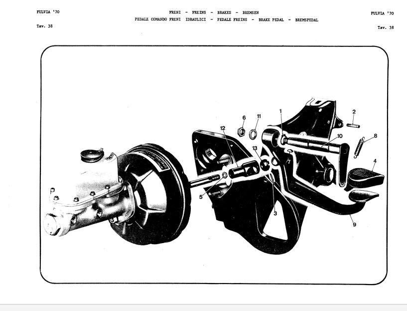

Je suis nouveau sue ce forum , je suis en train de refaire le freinage de ma 1300 s2 de 1973 . Je bloque sur le joint qui va sur l'axe qui se situe entre le pédalier et le mastervac . Il me semble impossible à insérer . Qui a déjà rencontrer ce problème ?

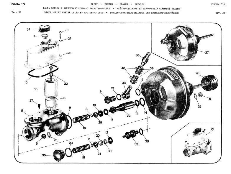

Bonsoir; je vois votre interrogation sur un forum qui m'a énormément aidé pour remettre en bon état ma Fulvia S1
Pour cela j'ai acheté sur ce site les documents techniques sous forme de 2 CD, c'est une petite dépense mais un formidable investissement,
Je ne connais pas le mécanisme sur la S2 donc j'identifie mal la pièce que vous ave prise en photo; voici la copie de la doc technique, si cela peut vous aider, il semble qu'il y ait un circlip à l'extrêmité ?
Bon travail, la Fulvia est une voiture formidable sur la route et même à l'atelier.
Cordialement; Georges2
