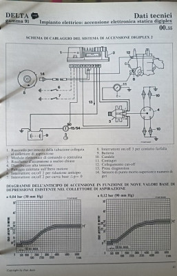

Per completezza lo schema logico della Digiplex 2
(scusate la qualita', ma mi sembra leggibile)

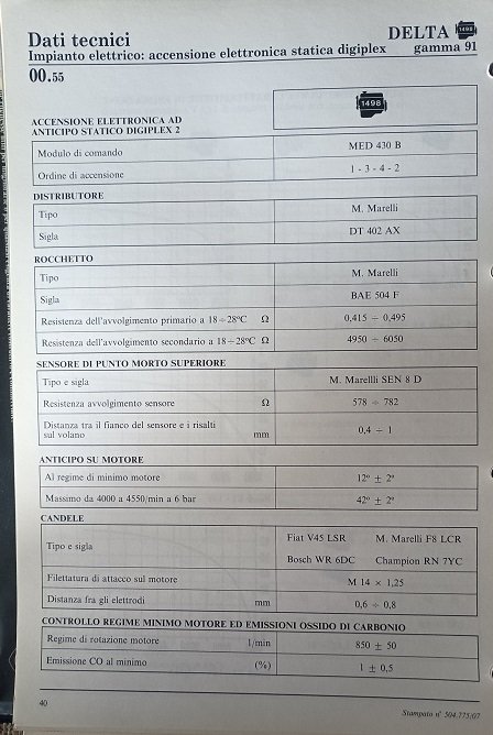

grazie per le foto, sisi si legge benissimo. Per quanto riguarda la risposta, è dovuto al problema, penso che essendo nuovo sul forum i miei messaggi debbano essere prima accettati da un moderatore...
Ho letto le probabili cause per una mancata messa in moto del motore termico dalla terza foto che hai allegato, ma quando dice sostituzione del modulo elettronico di comando si sta parlando sempre del Digiplex vero? E per quanto riguarda il rocchetto di accensione a nucleo chiuso (il numero 3 nel secondo allegato) potrebbe essere lui il colpevole? (non so neanche dove sia collocato).

Il 'rocchetto di accensione a nucleo chiuso' e' la bobina che hai cambiato
il distributore alta tensione e' lo spinterogeno che nel tuo motore e'
collegato all'albero a camme in testa,
mentre di fianco al simbolo della batteria c'e' proprio il blocchetto di accensione (con la chiave):
i due fili che da partono segnati 50 e 15/54 sono i due esterni del connettore a 3 faston in alto
(al centro c'e' il positivo).
Se non si riesce a vedere subito un mancato collegamento su questi fili,
forse e' meglio affidarsi ad un elettrauto (all'antica ...).
