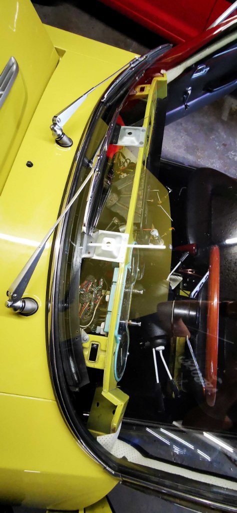

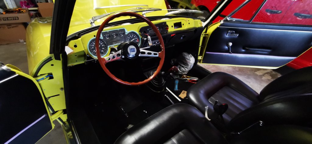

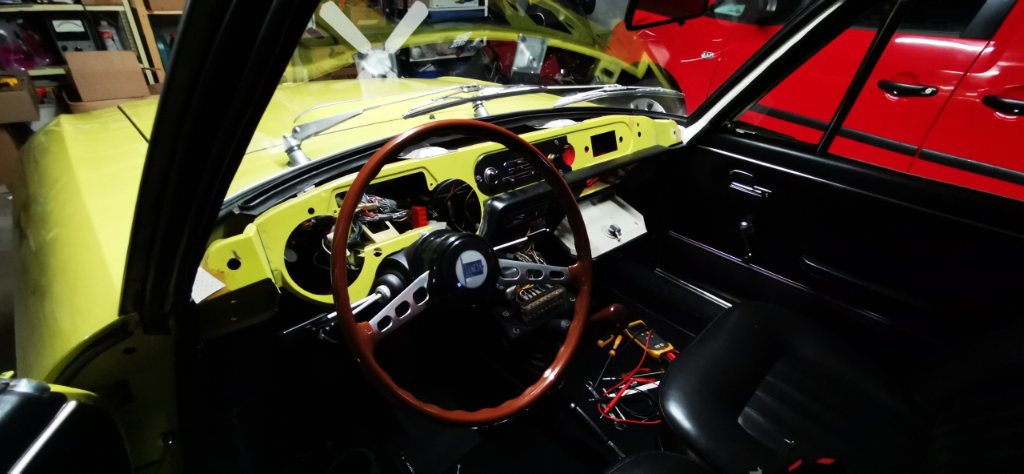

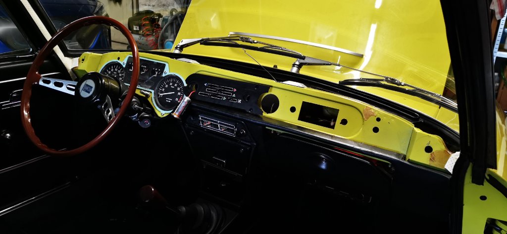

Die „Holz“-Verkleidung lies sich erst entfernen nachdem die obere „Lippe“ des Armaturenbrettes entfernt wurde. Diese ist mit 4 schrauben befestigt: 2 ganz aussen und 2 jeweils unter der Frontscheibe. Danach konnte ich die Holz-Platte entfernen. Das sah dann so aus.
Hier gut zu erkennen die 2 Montagepunkte unter der Scheibe.
Ganz aussen die beiden Löcher für die seitliche Befestigung der oberen Lippe.

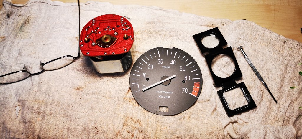

Nun kann man das Kombi-Instrument und die Uhr leicht entfernen. Zuerst habe ich die Uhr in Augenschein genommen.
Diese muss leider „aufgebördelt“ werden, also der Zierring vorne muss weg. Die ist eine Geduldsprobe, am besten mit einem kleinen Schraubendreher. Der Zierring von hinten ringsum nach und nach aufspreizen bis man ihn mit leichter Gewalt entfernen kann. Immer vorsichtig sein, damit der Ring nicht bricht oder sich verbiegt. Das Ganze dauert 15-20 min.
Ich bin auch kein Uhrmacher, hoffte also das ein bisschen Öl hilft und das tat es. Also vooorsichtig mit Lupe und einem Mini-Schraubendreher alle Lagerungen leicht benetzt. Danach tickte das Uhrwerk wieder.

Beim Drehzahlmesser war die 1. Herausforderung, das Plexiglas bruchfrei vom Kombi-Instrument zu entfernen, vor allem weil meines schon Risse aufweisst. Nach viel Gefriemel und Geduld konnte ich es aber entfernen und den Drehzahlmesser ausbauen.
Wenn dieser entfernt ist, die beide Schräubchen am Zifferblatt entfernen und dann dieses vorsichtig nach oben ziehen, der Zeiger kommt dann gleich mit.

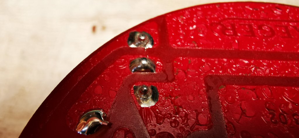

Man kommt so an die Lötstellen und hier fand ich tatsächlich eine kalte Lötstelle.
Die Dritte von oben ist kalt.
Ich habe dann alle nach gelötet, auch hier das Uhrwerk geölt und das Ganze wieder montiert.
Vorsicht mit dem Zeiger, dieser muss wieder in der gleichen Position wie bei der Demontage mit viel Gefühl aufgesetzt werden. Der Drehzahlmesser zeigt nun wieder einwandfrei an.
