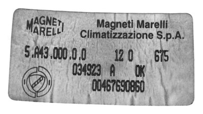

Per caso questo adesivo (foto allegata) è quello di un attuatore che devia aria calda/fredda??
