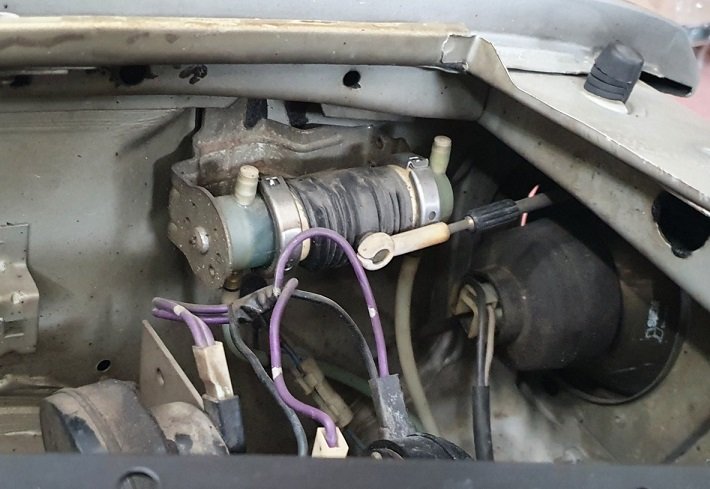

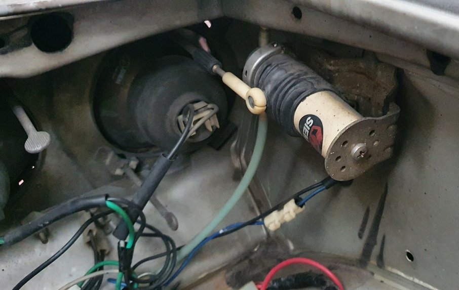

Buonasera a tutti,
ho notato che la mia HPE ha i due fari anteriori più esterni piuttosto inclinati " in fuori " e all'interno ho notato i due " pistoncini " che
presumo servono per la regolazione ( allego foto ) ... prima di metterci mano e magari fare qualche danno qualora queste regolazioni
siano piuttosto " delicate" , vorrei sapere se qualcuno ha già avuto modo di sistemarli e se c'é qualche accorgimento particolare o cose
da evitare di fare, giusto per cercare di non rompere niente , grazie

Secondo me la regolazione automatica tramite bobina funziona faro alto/basso a seconda del carico dell'auto. La regolazione destra/sinistra va fatta con le viti manualmente. Meglio spruzzare un pò di Svitol o similare sulle viti di regolazione prima di agire ;) , con i fari puntati verso un muro. In rete si trovano indicazioni su distanze e misure per fare una corretta regolazione dei fari.
- Regolazione fari con correttore Beta.pdf
- (443.6 KiB) Scaricato 104 volte
- Regolazione fari Lancia Beta_0001.pdf
- (586.97 KiB) Scaricato 89 volte

grazie per il feedback, concordo pienamente , farò attenzione
