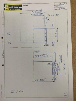

Hier noch die Zeichnungen zur Verwendung von Edelstahlbuchsen.
Wenn jemand das doch umsetzen möchte.
Habe ich damals so gemacht und hat prima funktioniert. Habe grade gesehen das dies auch schon 18 Jahre her ist. :roll:
Gruß Andreas
