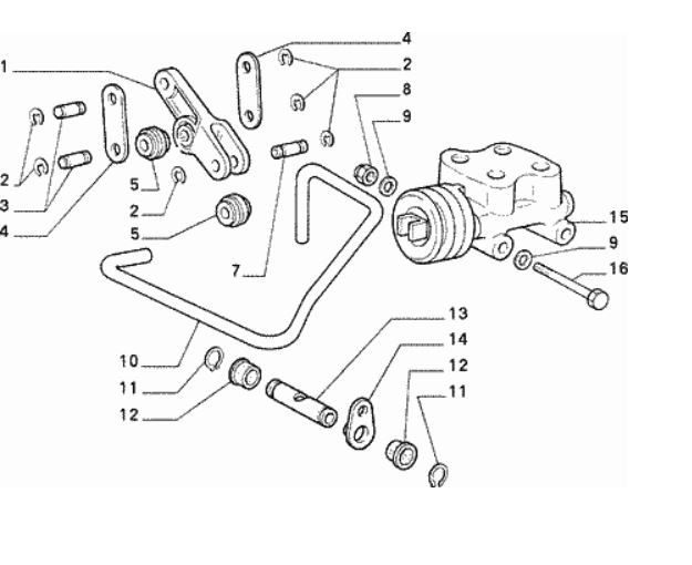

Il correttore di frenata posteriore (almeno quello della Delta, ma credo che il funzionamento sia comune)
e' sostanzialmente una valvola limitatrice che attraverso un leveraggio risente del carico sulle ruote
posteriori e cerca di evitare il blocco delle stesse (quindi se il carico e' maggiore lascia passare piu'
fluido, se il posteriore si solleva restringe il foro di passaggio dello stesso.
Va regolato il gioco come da manuale di officina e occorre verificare che tutte le parti mobili siano
collegate e lubrificate, e se non perde penso si possa 'lavare' flussando liquido
Per la Lancia Delta e' questo
P.S. Su e-bay ne ho visti un paio sui 40 euro, ma non so se vanno bene.
