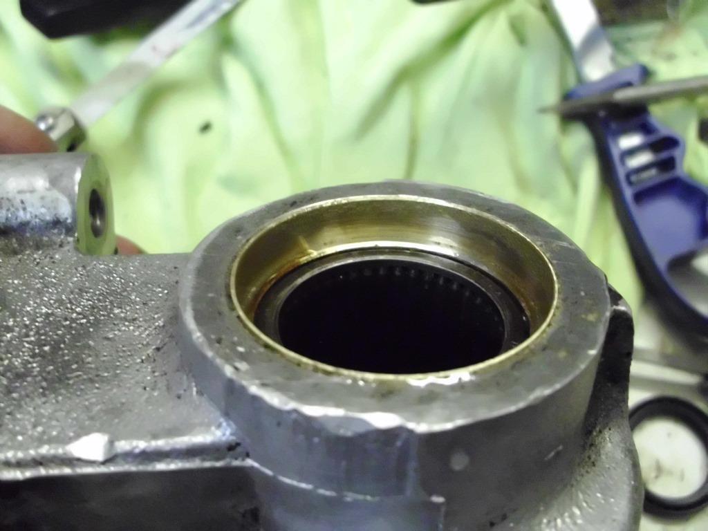

Re: Lenkgetriebe Dichtring Fulvia 1.3 s
Also Ich habe einen Ring eingezogen , um auf Normteile zugreifen zu können . Versuch , ob Alles dicht ist , steht noch aus !
Gruß : Rostklopfer
Gruß : Rostklopfer
