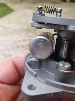

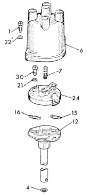

Die Fliehkraftgewichte bzw. die dazugehörige Verstellplatte sollen das Thema sein. Leider gibt die Explosionszeichnung des Ersatzteilkataloges keinen Aufschluss, da diese Einheit nur komplett erhältlich war und daher nicht in Einzelteilen dargestellt ist (s. Anhang “Explosion“).
Das Lagerspiel der Fliehkraftgewichte ist so groß, dass die Fliehgewichte förmlich über den „Boden schleifen“.
Weder Bohrung noch Lagerbolzen erwecken jedoch den Eindruck verschlissen zu sein, für eine vermeintlich fehlende Buchse ist die Lagerluft allerdings wiederum viel zu gering.

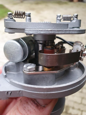

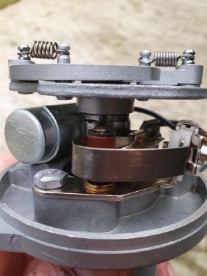

Einerseits ist eindeutig zu erkennen, dass der etwas überstehende Absatz der Bohrung des Fliehkraftgewichtes nicht plan auf dem Sockel der Achse steht (s. Anhang „schief“), andererseits die Fliehkraftgewichte auf ihrer Unterseite eine Schräge aufweisen, so dass sie in ihrer Schiefstellung plan auf der Verstellplatte aufliegen (s. Anhang „Fliehgewicht liegt auf bzw. schwebt“). Soll das so sein?
Möglicherweise richten sich die Gewichte auf sobald die Fliehkraft ein Maß erreicht, dass Bohrung und Achse an einer Linie statt an einem Punkt anliegen?
Dass die Gewichte auf der Platte quasi Metall auf Metall rumrutschen, finde ich schon etwas irritierend. Bei einem anderen mir vorliegenden Fiat Verteiler aus dieser Zeit ist zu diesem Zwecke eine faserverstärkte Kunststoff-Gleitscheibe (im Anhang Fiat Verteiler rot markiert) untergelegt. Fehlt hier was?
Weiß vielleicht noch jemand wo man die beiden Federn einzeln erwerben kann?

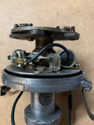

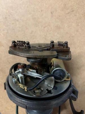

Ich kann dich beruhigen. Da ist alles in Ordnung. Da fehlt nichts.
Die grundsätzliche Ausführung der Fliehkraftgewichte ist so auch bei den 1,3 l
Versionen.
Verteiler S105C Fotos anbei.
