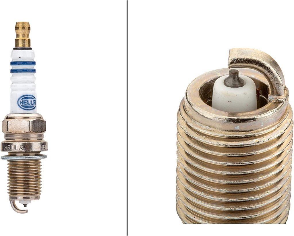

Riprendendo il discorso candele per alimentazione a gas segnalo le Hella Platinum.
Sulla K 2.0 aspirata a gpl ho messo le PM9RC-10 (codice prodotto 8EH-188705-011). Queste candele hanno un gap di 1.0 mm (troppo alto per l'alimentazione a gas) e l'ho ridotto con l'aiuto di una morsa da banco e uno spessore calibrato da 0.7 mm.
Attualmente ho fatto 16.000 km e il motore gira liscio come l'olio sia a gas che a benzina.
All'ultima sostituzione non ho messo le Denso Iridio perché durano troppo poco (arrivano ai km previsti dal libretto ma con prestazioni ormai basse).
Questa Hella ha l'elettrodo centrale un po' più grande ed è al platino, quindi mi aspetto una durata maggiore.
Le ho prese nel mio solito ordine per il tagliando su Autodoc
e hanno un buon prezzo per la tipologia di candela.
Questo codice va bene anche per 20v turbo (sempre da effettuare la riduzione del gap).
Ovviamente si parla di motori alimentati a gas. Su motori che vanno solo a benzina vanno bene le candele originali.
