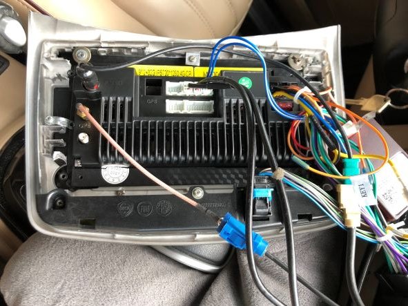

Of, eenvoudiger: gebruik net als ik het paneel met de 4 toetsen van je Nav hiervoor (zie foto 1) Moet wel aangepast worden dus niet meer bruikbaar
voor je Nav. (maar daar heeft toch niemand meer iets aan) Het grote voordeel is dat, mits je een 9 Inch "platte" unit koopt, je dit paneel klemvast
in het dashboard past, dus geen verdere montage voorzieningen nodig. 3. zoals je ziet heb ik het gat in het Nav paneel flink groter moeten maken, en de 9 inch unit erop vastgezet met wat mini parkertjes en revetten.

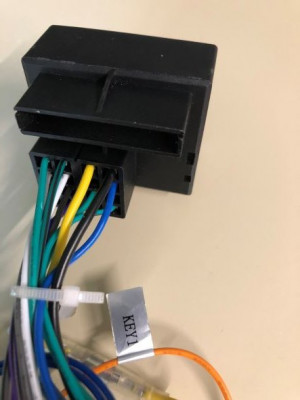

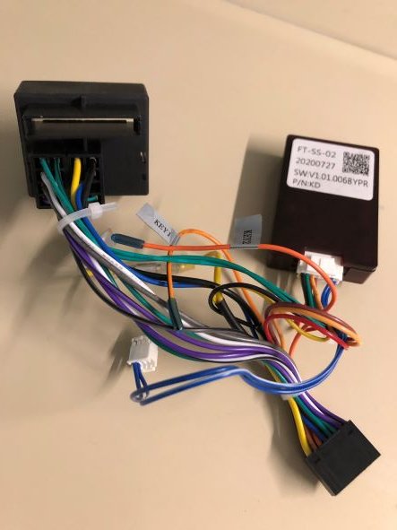

4. zoals eerder omschreven moet de stekker van de Bravo unit vervangen worden, zie volgende foto's. Juiste stekker en verloopkabeltjes voor radio en GPS antenne op de Delta connectors aan te sluiten ook op ali bestellen. Pennetjes uit Bravo stekker gemakkelijk uit te halen en passen in de nieuwe stekker.

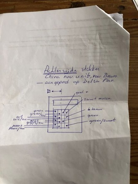

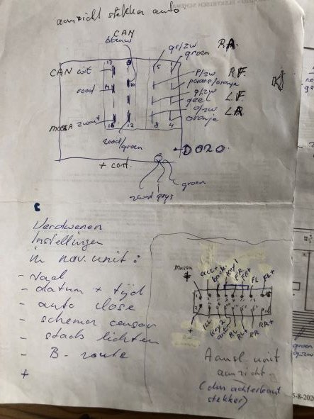

- Nu heb ik nog een probleem. De Android navigatie die ik gekocht heb, heeft twee iso aansluiten (2 blokken). Alleen mijn delta heeft een Quadlock aansluiting, net zoals hierboven vermeld. Deze zal ik moeten omlussne qua bedrading. Maar heb geen schema' of iets dergelijks.
Kan iemand deze schema's die met me delen? Heb gegoogled, maar niets gevonden.

Maar ik kan je dus wel aan schema's helpen.

Dank voor je bericht. Hiermee en met je eerdere diagrammen kom ik inderdaad al een heel eind denk ik.
Ik ga het de komende week proberen af te ronden met dit schema en zal het resultaat delen.

Je hoeft alleen een paar pennen in de juiste plug over te zetten (bij vervangen Instant NAV.)
(Bij vervangen van de standaard Radio CD alleen 3 draden verzetten, de geleverde Bravo II plug past op de delta)
GPS antenne van de auto heeft voorkeur, ik heb slechte ervaring met die ruit opplak antennes, de verbinding met satellieten valt regelmatig weg.
