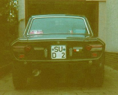

Re: Kennzeichen
Ein Bild meiner Fulvia von 1988, noch mit Originallack in marrone parioli und Kunstlederinnenausstattung in beige. Gefällt mir heute wieder richtig gut.
Damals war es überhaupt kein Problem, ein Kennzeichen dieser Größe zu erhalten. Aber ob es so kurze Buchstaben-/Zahlenkombinationen heute auch noch gibt..?
Ich wage es fast zu bezweifeln..
Gruß, Ali
Gruß, Ali

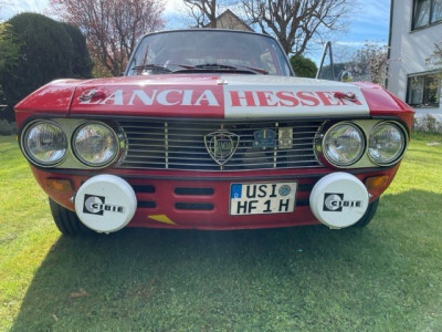

Re: Kennzeichen
Hi,
Hinten muss wirklich das Straßenverkehrsamt Dir ein kleines Kennzeichen wegen H - mit wenig Nummern und Buchstaben raussuchen.
Vorne konnte ich sie "Bauartbedingt" bequatschen ein Moped Kennzeichen zu stempeln, da die Italiener auch nur ein Mini Kennzeichen haben und ich kein großes ohne Kühlungsverlust draufkriege.
Habe da nett vorgesprochen und dann eine nette Antwort als Zulassung bekommen. Ich hatte das Kennzeichen aber auch schon illegal montiert und das original Blech an der Türe innen montiert um es bei Bedarf wechseln zu können
. Das konnte sie sich anschauen und hat es abgenickt und gestempelt.
Hatte auch entsprechende Bilder dabei. Musste nur kurz vom Amtsleiter dann genehmigt werden.
Gruss Matthias
Gruss Matthias
