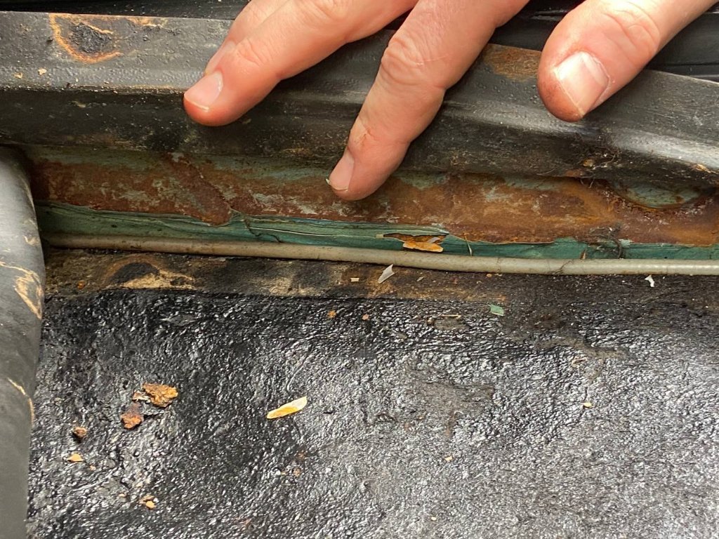

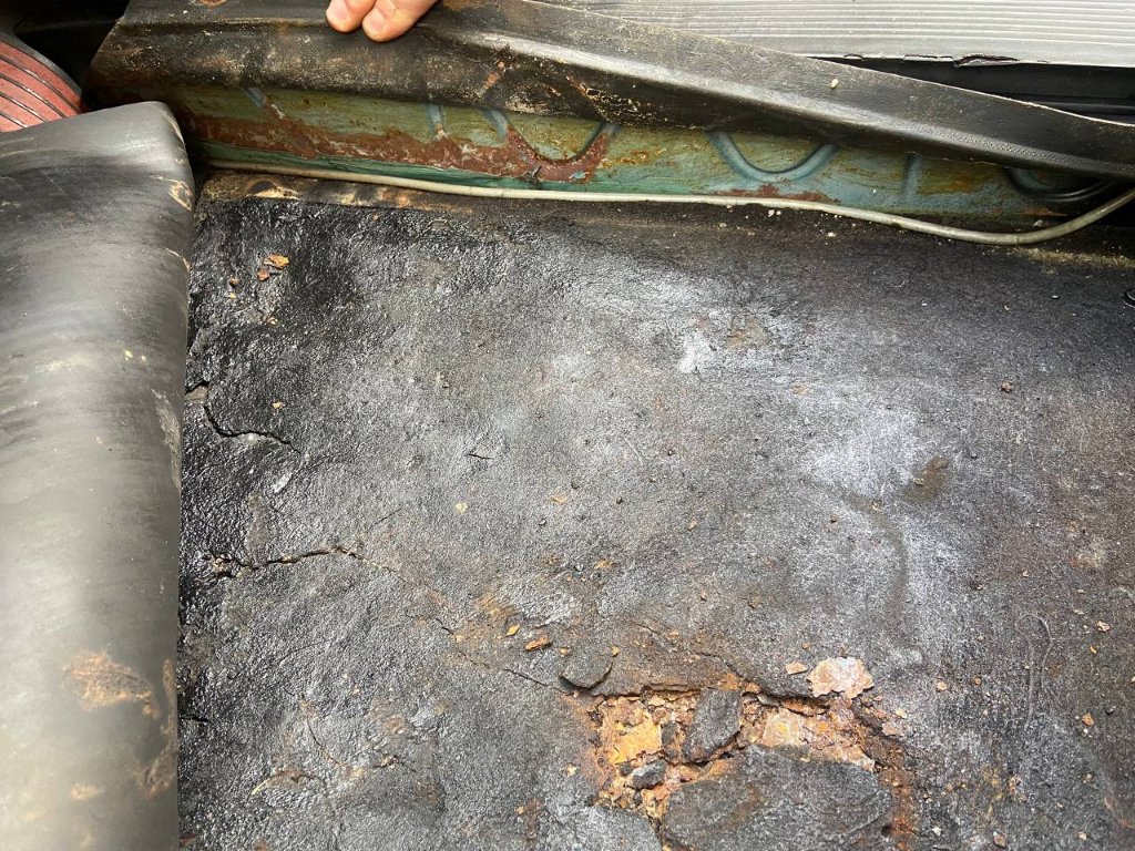

ich habe mir diese Fulvia angeschaut und frage mich, was Ihr zu den Bildern sagt. Mich macht das nicht glücklich.

Da bin ich ganz gleicher Meinung. Eine grössere Arbeit steht bevor mit entssprechenden Kosten. Und ob das der einzige Ort mit Rost ist?

die sieht von aussen sicher super schön aus !
Leider sind viele Fulvia`s so und werden geflickt...irgendwie..
Finger weg, ausser der Rost ist wirklich nur dort an den Bodenblechen und der Preis ist sehr tief.

Von außen echt hübsch.
Gibt es Erfahrungswerte, was es kostet, den gesamten Wagen frisch zu lackieren, angenommen nur die Bodenbleche und Schweller müssen geschweißt werden?

Ich nehme an, dass der Unterboden das kleinere Problem ist.
Zum KO-Kriterium kann der Hilfsrahmen werden, da der TÜV den
ganz genau anschaut. Schweißen daran ist eigentlich nicht erlaubt,
aber es gibt Könner, die das so hinbekommen, dass der TÜV nichts
merkt. Das wäre aber kein Pfusch, sondern perfekt restauriert
und nicht billig.
Wenn man die Radläufe gegen das Licht anschaut und es gibt da
feine Haarrisse senkrecht im Lack, dann ist der Hilfsrahmen nicht
i.O. Da der Motor ein gewisses Gewicht hat, ergibt sich dann
Spannung auf die Karosserie und der Lack reißt. Das sollte man
zuerst prüfen.

Severin, wenn du das Auto noch nicht gekauft hast , lass es, oder nimm jeman mit der sich auskennt... schwierig eine Prognose..lg Robi aus dem Aargau

Noch nicht gekauft. Klar die Prognose ist unmöglich mittels zweier Fotos. Ich frage mich nur, was bei Fulvias in etwa die Kosten für eine komplette Lackierung sind. Gibt es Erfahrungswerte? Insbesondere mit Säurebad oder Trockeneis, ich denke das könnte sich evtl. lohnen.

Auch das kann man nicht sagen. Teuer sind vor allem die Vorarbeiten.
Wenn man nicht alles selber machen kann, Finger weg!

"Von aussen echt hübsch", lass dich bloß nicht blenden, Optik von aussen sagt gar nichts, da gibts spektakuläre Blender, da sind garantiert Schweller, A-Säulen usw. durch, das ist bei blechmässig nicht professionell restaurierten Fulvias so gut wie immer so. Mit nur lackieren und bischen schweissen ist es niemals getan. Rechne wenn du anfangst mit einer umfassenden Restauration und sehr hohen Kosten, bei keiner großer Eigenleistung übersteigt das den Wert einer Fulvia erheblich. Bitte lass dich nicht blenden, Finger weg und einen kühlen Kopf bewahren, kein Emotionskauf.
Es haben schon so viele Lehrgeld gezahlt, ich auch....

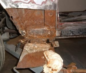

[attachment=0]IMG-20220529-WA0003.jpg[/attachment]
[attachment=1]IMG-20220529-WA0004.jpg[/attachment]
So schaut das dann aus, nur ein Beispiel von vielen...Gutachter Note 2, von aussen sehr ansehnlich...zur Warnung,
