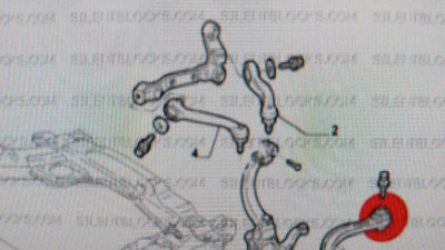

Hallo Thesis-Freunde,
ich suche dringend die beiden Querlenker für Thesis 3,2 V6, die genaue Bezeichnung:
Vorderachse vorne rechts (Beifahrerseite)
Querlenker oben rechts vorn
Querlenker oben rechts hinten
und die Zeichnung, Bez. Nr. 2 und 4
Für jeden Hinweis wäre ich sehr dankbar!
Grüße
Otmar

Du suchst die Nr 2 und 4 auf dem Bild, richtig ? Wenn die Hülsen nur ausgeschlagen sind, dann kannst Du verfügbar und wesentlich günstiger nur diese erwerben und neu einpressen lassen. Wenn das ein gangbarer Weg ist für Dich oder Deine Werkstattt, dann sende mir eine PN und ich kann Dir die notwendigen Details geben.

Der Ausbau kann schonmal dumm laufen. Die kleinen M8 Schrauben am Achsschenkel reissen gerne ab und dann hast du ein Inferno. Am besten ist, wenn man da vorsichtig, ohne die Gummis der Traggelenke zu zerstören, Wärme zuführt. Das austauschen der Gummilager ist recht einfach. Entweder unter einer Presse, oder mit dem passenden Werkzeug. Da gibt es günstige Hülsensets mit Gewindestangen und Drucklagern.

Richtig es sind die die Beiden Nr. 2 und 4, ich frage mal die Werkstatt ob nur die Hülsen ausgeschlagen sind und gebe Bescheid!
VG Otmar

Leider brauche ich die Querlenker und nicht die Buchsen.
