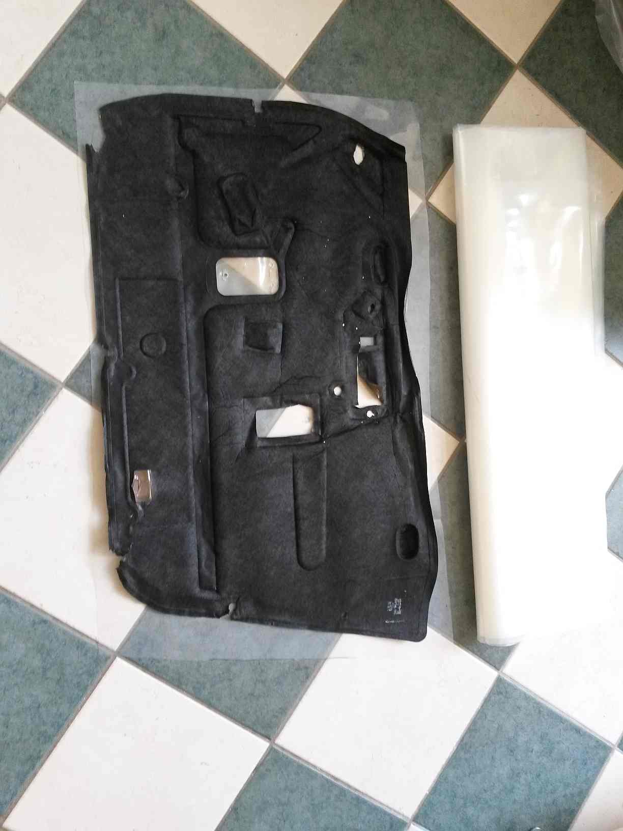

Hier mal meine Bastelanleitung für eine Türinnenfolie mit Geräuschdämmung.
Dazu benötigt man:
-selbstklebenden Akustik-Schaumstoff Dämmung, Dicke bis 1cm.
-UV und Temperaturstabile Gewächshausfolie, ich habe die Eifel Longlife in der Stärke 0,2mm genommen.
-sikaflex Poliurethan-kleber (nahezu geruchslos). Auf keinen Fall Silikon verwenden, die darin enthaltene Essigsäure greift den Lack an und stinkt den Innenraum voll.
Wichtig! Bei der Nachfertigung immer 1-2cm mehr auf jeder Seite gegenüber der Originalfolie hinzugeben
Die Originalfolie ist an das Türblech vorangepasst, der Nachbau ist das nicht und verzieht sich hier geringfügig.
Zuerst wird der Nässeschutz des Kabelbaumes aus der Gewächshausfolie nachgeschnitten und dann mit Sikaflex an das Türblech geklebt.
Die Originalfolie ist ebenfalls ca. 0,2mm dick.
Der Kleber trocknet in ca. 4-6 Stunden grundfest aus, die Zeit sollte man abwarten, wenn man sich nicht vollschmieren will.
Die ursprünglich angebrachten Alufolienstücken zur elektromagnetischen Abschirmung des Fensterhebermotors und der Verbinder zum Außenspiegel habe ich weggelassen, man kann sie aber auch wieder anbringen oder durch mehrere Lagen verklebter Küchenalufolie ersetzen.
Auswirkungen auf die Lautsprecher in den Türen konnte ich nicht feststellen.

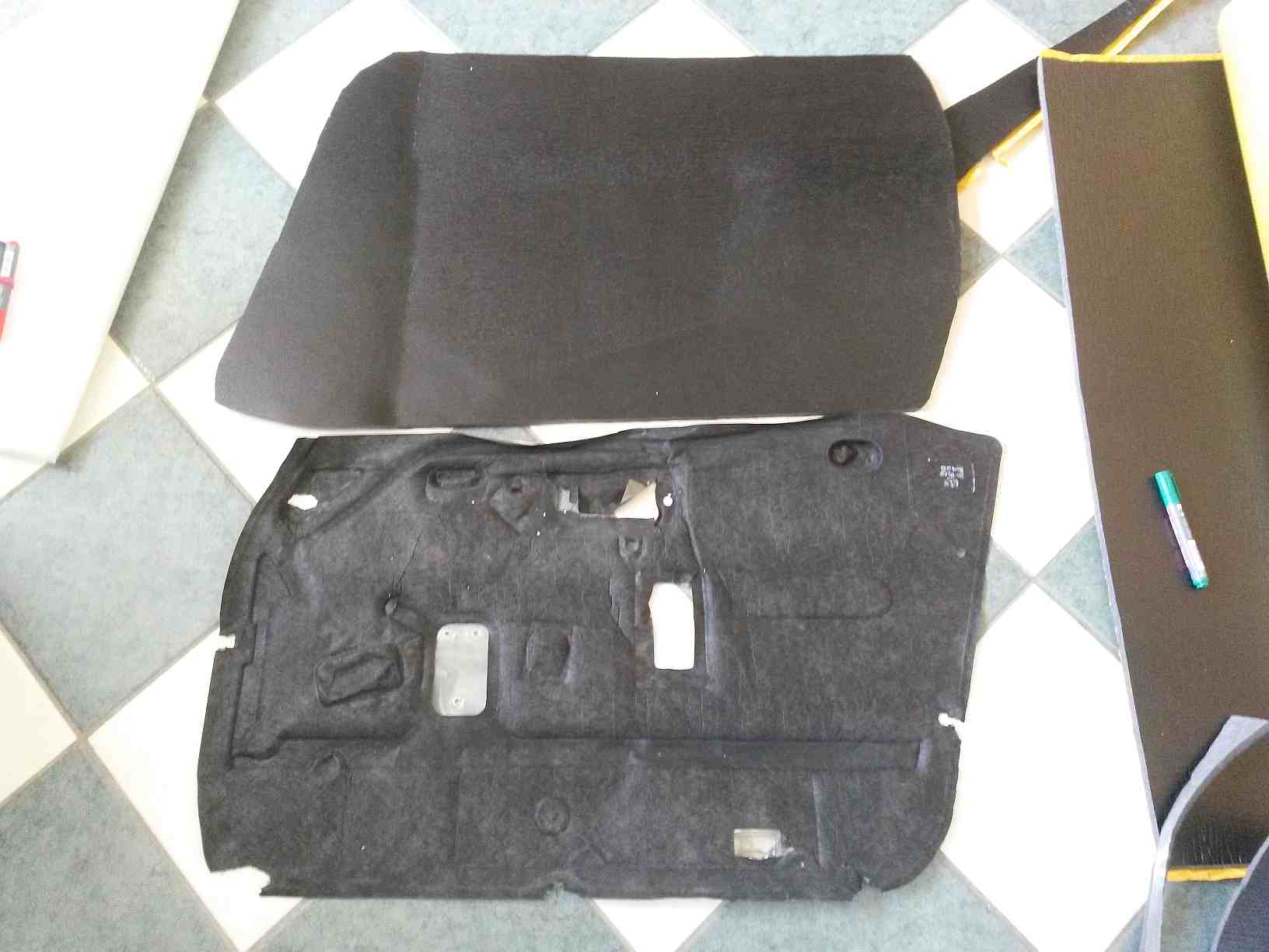

Anschließend wird die Türfolie auf der Gewächshausfolie mit den 1-2cm Reserve rundherrum abgezeichnet und ausgeschnitten und anschließend aufgerollt..
Mann kann die Folie auch erst am Stück aufkleben und hinterher anzeichnen und ausschneiden.
Jetzt ein entsprechend großes Stück der selbstklebenden Akustikdämmung ausschneiden und vor dem Verkleben noch einmal überprüfen, wie herum die beiden Seiten zusammengefügt werden müssen!
Die Folie muss als Feuchtigkeitsbariere zwischen Türblech und Dämmschaum!
Dann die Folie aufrollen und Stück für Stück auf den Dämmschaum aufkleben/abrollen.
Anschließend die Form mit der Reserve ausschneiden.
Zum festkleben am Türblech habe ich zuerst nur die obere Seite festgeklebt und mit mehreren starken Magneten am Blech befestigt, damit sie nicht verrutscht und den Kleber aushärten lassen.
Im unteren Bereich des Türöffners ist ein Plastikdorn an der Innenseite der Türverkleidung angebracht. An der Stelle ein kleines Loch in der Folie vorsehen, da diese sonst stark verzerrt wird.
Anschließend die Türverkleidung ansetzen ohne sie zu verschrauben und überstehende Dämmmattenreste vorsichtig abschneiden. Türverkleidung abnehmen, die restlichen drei Seiten mit Sikaflex bestreichen und eventuell antrocknen lassen.
Anschließend die Türverkleidung wieder montieren und festschrauben.
