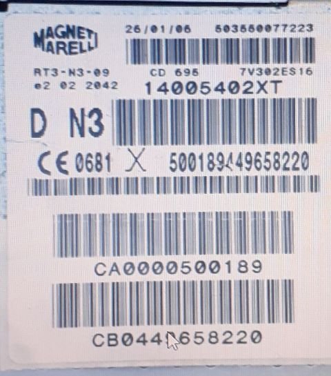

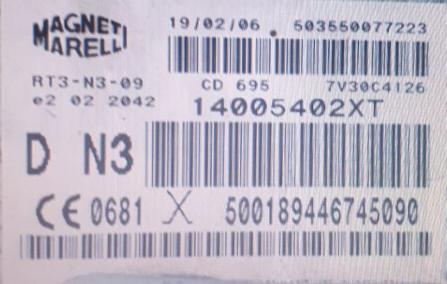

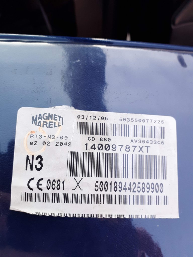

Grazie francesco, ho provato a contattare al num. 0117910274, Luca della TSW di Torina ma risulta disattivato, hai dei recapiti dove poterlo contattare. Vi chiedo cortesemente, inserendo le etichette in allegato la foto della mia radio con il bordo blu, con due che ho trovato in vendita su internet, se una delle due è compatibile con la mia.
Grazie e un cordiale saluto Giuseppe
