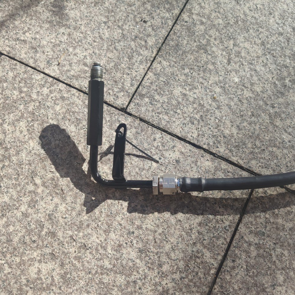

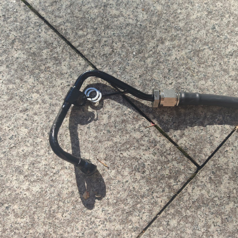

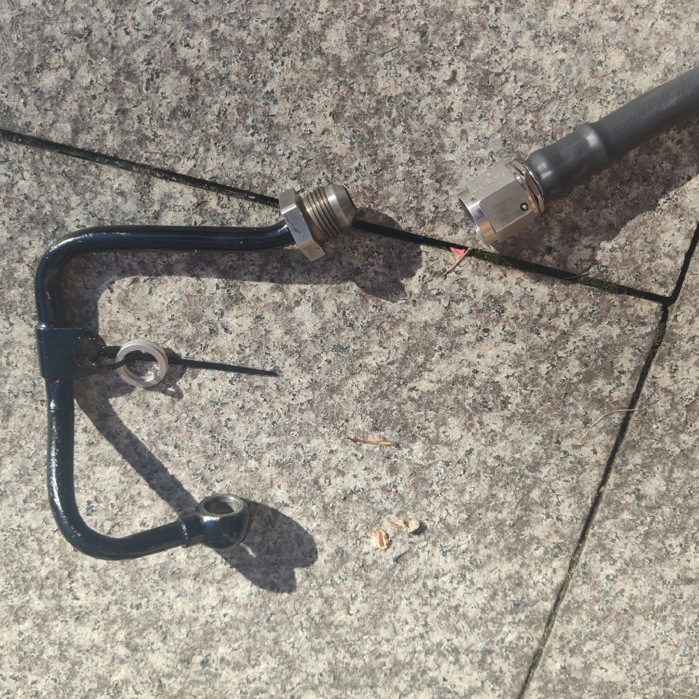

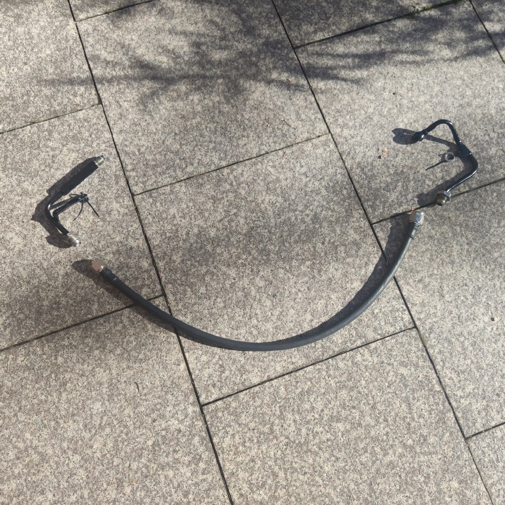

Meine Lösung sieht so aus :[attachment=5]IMG_20200821_170713.jpg[/attachment][attachment=5]IMG_20200821_170713.jpg[/attachment][attachment=5]IMG_20200821_170713.jpg[/attachment][attachment=5]IMG_20200821_170713.jpg[/attachment][attachment=5]IMG_20200821_170713.jpg[/attachment][attachment=4]IMG_20200821_170720.jpg[/attachment]
Der Einbau war super easy.

So sah meine Lösung auch aus.
