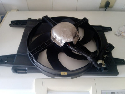

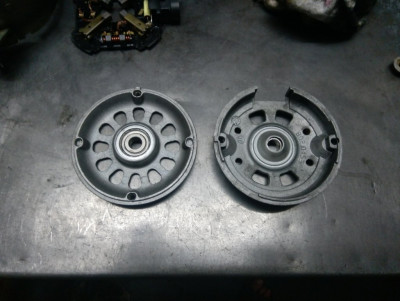

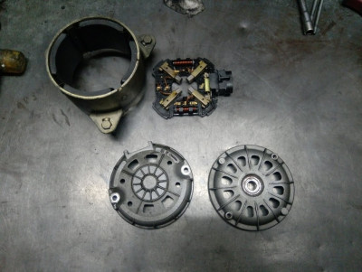

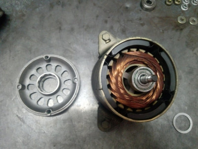

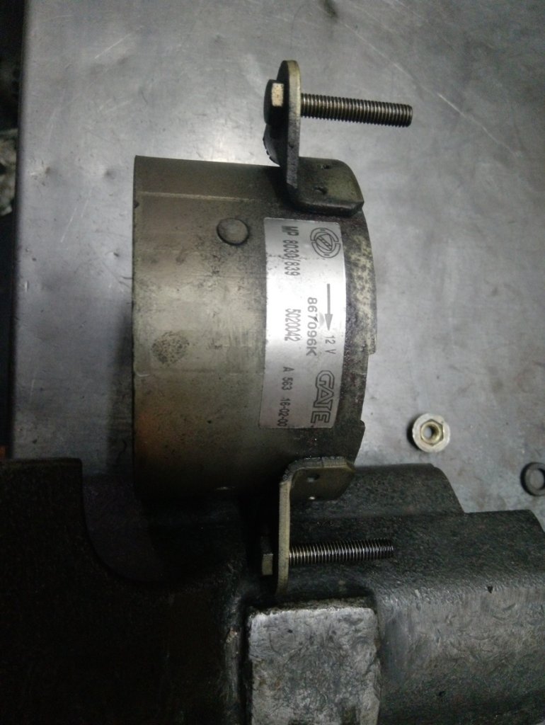

Visto l'uso frequente nel traffico cittadino, ho fatto installare un interruttore per l'accensione manuale dell'elettroventola radiatore che, nel traffico, tengo praticamente sempre accesa.
Sulle motivazioni di tale scelta dirò in un altro messaggio, comunque in ragione dell'utilizzo "gravoso" del ventilatore da diverso tempo avevo il tarlo di revisionarne il motore perché avevo il timore che le spazzole e/o i cuscinetti fossero alla frutta.
Così mi sono fatto coraggio e ho smontato il tutto e, con l'aiuto di mio papà, abbiamo aperto il motore.
Mentre la boccola era a posto, il cuscinetto era piuttosto rumoroso. Spazzole e collettore invece non erano per nulla consumate.
Come si può vedere dalla prima foto, la difficoltà principale è data dallo smontaggio del cuscinetto che è bloccato nella sua sede dalla lamiera "ripiegata" del supporto. Così ho fatto tornire il labbro che bloccava il cuscinetto nella sua sede, che, una volta sostituito, è stato poi successivamente bloccato con due spessori.
