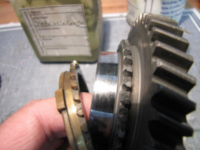

Hier solltest Du nicht nur ein Auge auf den Synchronring werfen, sondern auch auf die Kegelfläche des betreffenden Zahnrades, welches den Synchronring aufnimmt.
Hier sind oftmals Einlaufspuren, das heisst, der Ring sitzt erst in der Endposition und vorher hat er keine volle Funktion. Der Kegel ist dann entsprechend zu läppen und auf der Drehmaschine der saugende Sitz des Ringes anzupassen.

ich habe die Synchronringe vom 2. und 3. Gang getauscht und einen neuen Dichtsatz verbaut.
Als Öl habe ich VSG 75W-90 von Ravenol verwendet.
Bin nun zufrieden, wenn gleich der 2. Gang nicht ganz so flutscht, wie die übrigen Gänge.
Wenn ich es wieder tun müsste, dann würde ich die Schiebemuffe auch mit tauschen.

Höre auf Claus!! Der Synchronring ist nicht so entscheidend. Die Kegelfläche ist‘s. Wurde zwar auch von Claus vorgewarnt, habe sie aber nicht genug beachtet. Lieber zuviel läppen. Ich hab‘s ein 2. Mal machen müssen. Und selbst jetzt muss ich im kalten Zustand den 2. Gang langsam einlegen, aber dann ohne Probleme.
