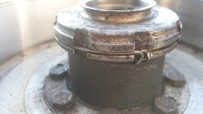

Poi si pianta dentro aiutandosi con una bussola
Si calza la guida del mozzo
Si avvita la ghiera fino in battuta e si monta la molla elastica

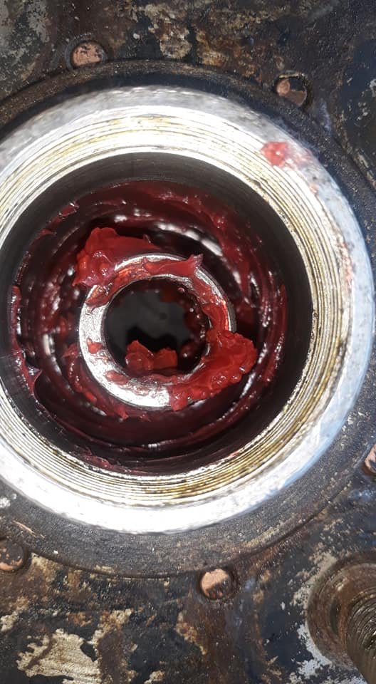

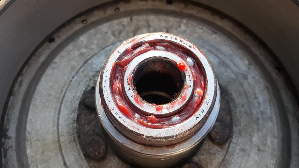

Si ingrassa il cuscinetto con grasso per rotolamento

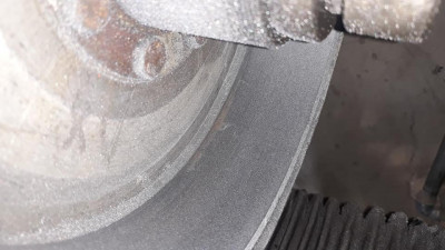

Eccolo finito. Avessi potuto linkare il video, si sarebbe sentito il suono tipico del tamburo ovalizzato

Grazie mille per avere fornito queste informazioni che saranno sicuramente utili a molti possessori di Appia. Naturalmente il grasso per i componenti dei freni e'' sempre quello speciale per freni (non sempre facilmente reperibile). Andrea
