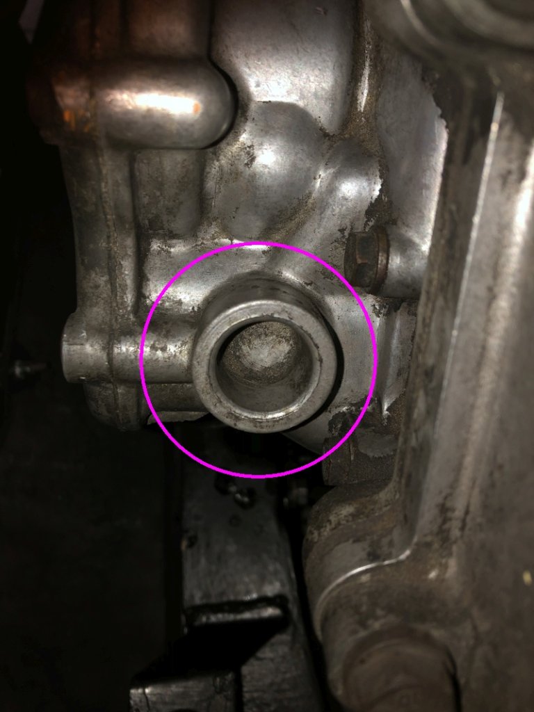

Vielleicht kannst du mir auch bei folgendem Punkt helfen.
Bei der neuen Wasserpumpe ist eine Gewindebohrung vorgesehen. Bei meiner original Pumpe ist die verschlossen.
Wozu ist diese gedacht?
[attachment=0]Anschluss_red_mark.jpg[/attachment]
dann werde ich den 0,5bar mal drauf lassen, bis ich was anderes finde.
Grüße von der Saar,
Stefan
Stefan
Re: Wasserpumpe Fulvia
Thermoschalter für einen elektrischen Ventilator
