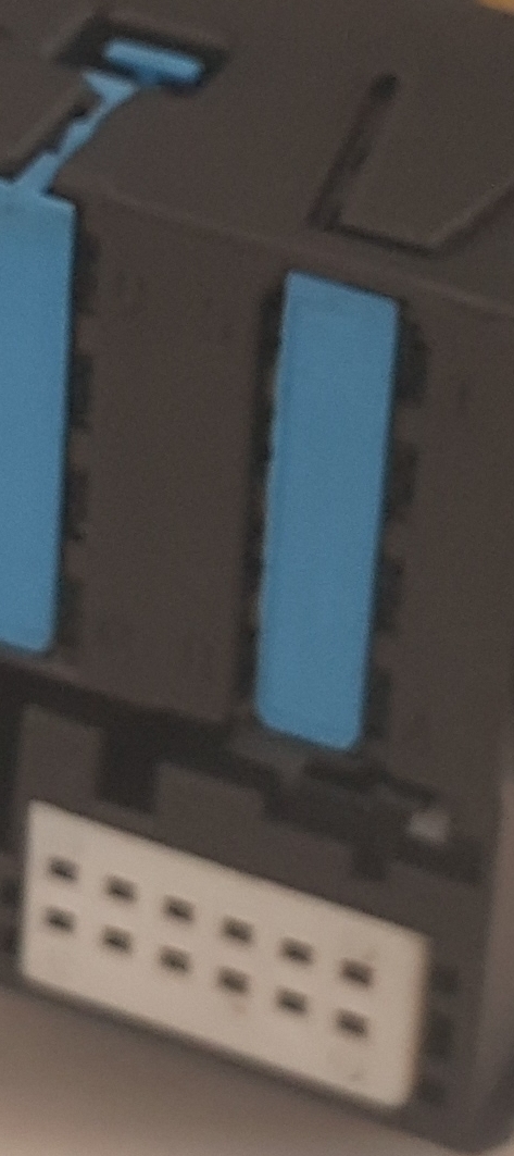

Quindi anche trovando un monitor più recente ovvero uno abbinato ad un rt4 o rt5 e quindi montarlo al posto di quello che c'è dici che non funzionerebbe come idea? Ho appena sfilato lo steriaccio che avevano messo ed ho visto che per farlo funzionare hanno tagliato alcuni fili e cambiato lo spinotto dell'antenna per i canali radio!

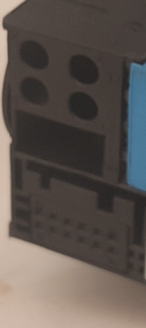

Io dietro per collegare lo stereo ho questo in foto piu tre piccoli per le antenne non ho il classico attacco iso!! Ho divuto dividere la foto a metà e rimpicciolirla perché non mi fa allegare file più grandi di così cmq ovviamente si tratta di un unico spinotto.

penso proprio che non funzionerebbe in quanto dialoga con la centralina principale e quindi mancando tale comunicazione..., ma comunque segui il consiglio di contattare Luca della TWS magari lui conoscendo la materia per lavoro sa se è possibile...; io quello che ho scritto deriva delle conoscenze fatte leggendo qua e la...

Due sistemi diversi e incompatibili (VAN e CAN) quindi a meno di soggetti estremamente bravi in questo campo sembra non ci sia compatibilità.
